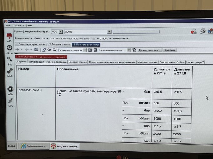

Проверка давления масла (по WIS) - "не ОК".

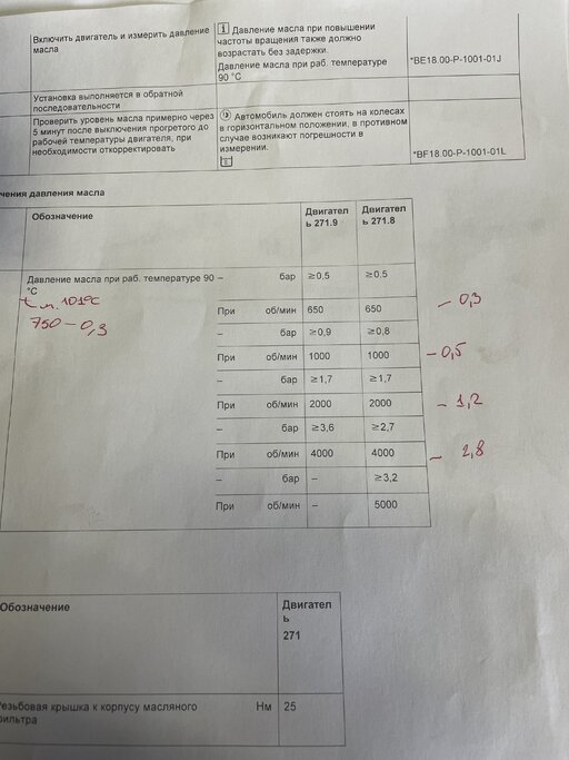

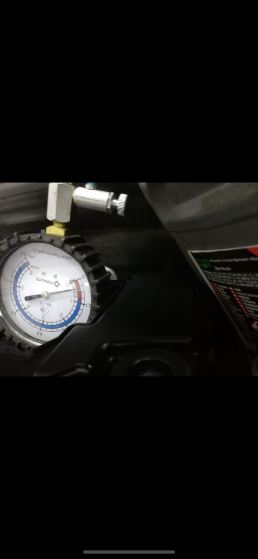

первая фотка 90 град масло холостой ход, вторая замеры на 100 градусах
замеры одна фотка, во второй значения минимальные.
на фото менее 0.5 бар, я так понимаю на прогретом масле. (как, кстати температуру масла меряли - это не температура двс)
1 фотка четко 90 град масло, холостой ход
2фотка замер на оборотах но масло уже было под 100 градусов
на 1000-2000 давление не хватает прилично

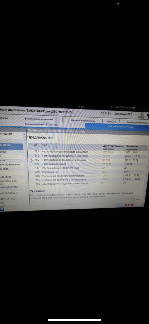

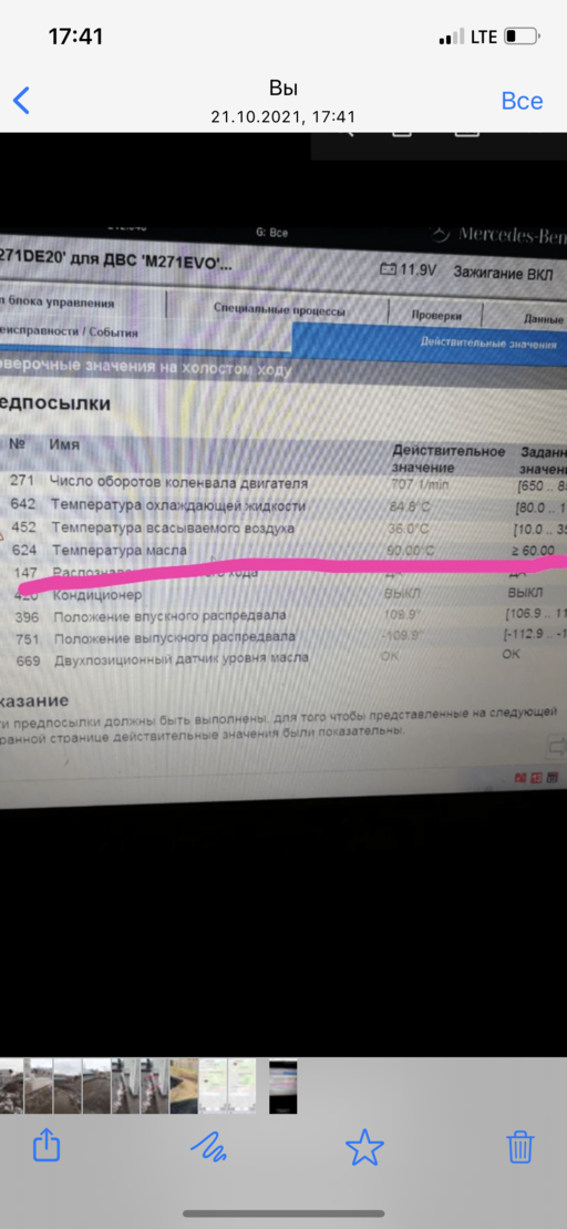

на этом моторе НЕТ датчика температуры масла, поэтому вопрос был и задан - как реальную температуру масла смотрел 🙂
погрел до 100 град антифриз, остудил до 85 град
а это тогда от куда значение - расчетное?
на холостых давка 0,3 всего?
дружище, покажи на схеме где датчик температуры масла в этом моторе, и номер запчасти... понимаешь, про что речь?
