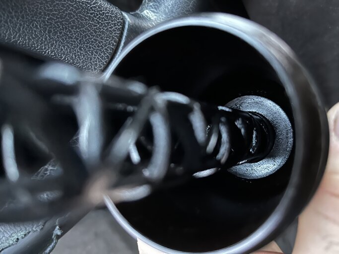

врезать как глубоко? В крышке внутри что б не испортить ничего

до стержня? внутрь стержня? сверлить для врезки

размер врезки.
таким образом мерить?

сверлить внутрь для врезки как глубоко надо? внутрь трубки сквозь закротой выемки внутри? или до закрытой выемки
тебе надо штуцер сделать так, чтоб он соединялся с внутренней частью. измерение ВНУТРИ проводится. крышку где винт сверлишь насквозь и прикручиваешь штуцер. так, чтоб можно было откручивать колбу.
