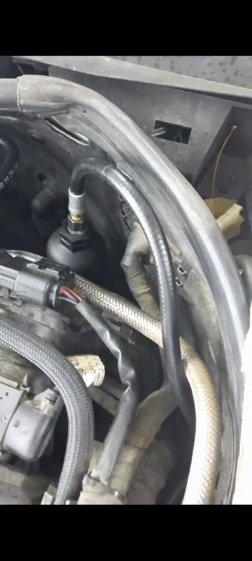

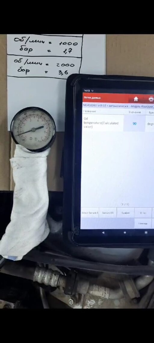

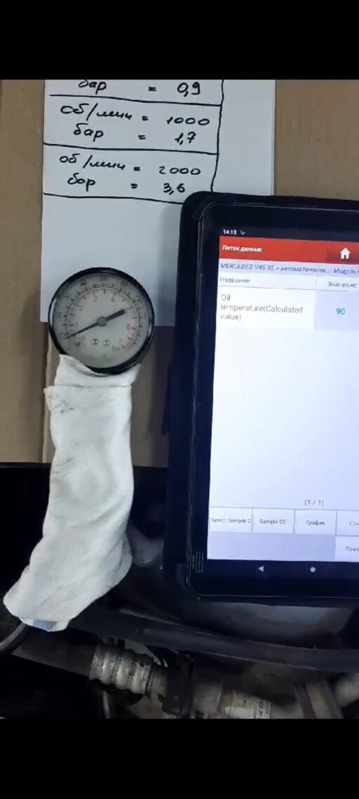

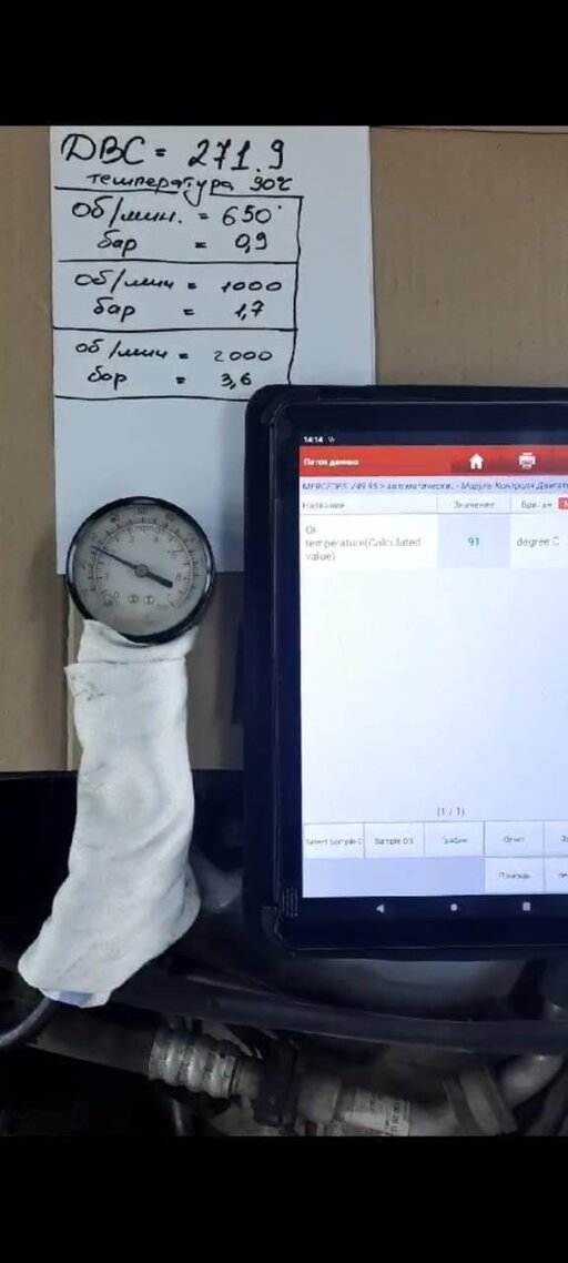

Всем привет) очевидно стало явным нет давления на прогретом моторе давление 0,4 бара((((((((((( снял видио...
температура 90градусов
холостой ход об/мин-650 ----0,4бар
об/мин-1000---0,8бар
об/мин-2000---1,9бар

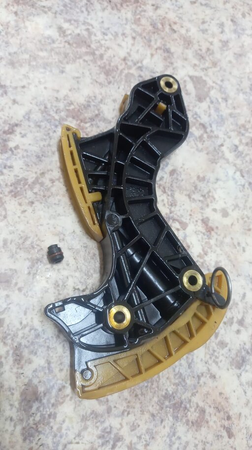

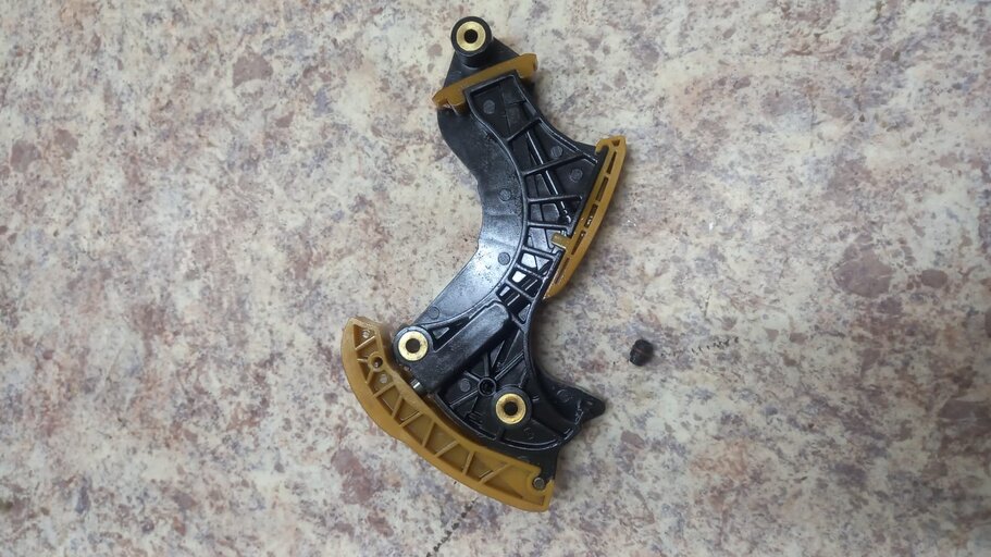

теперь искать где теряется давление, и не забудь про заглушки в натяжителе цепи балансирных валов
Новую ставили !!! вмести с цепью грм.
возможно ставили не то, про что речь. поз. 150
Было подобное, в стакан, вместо матометра вставил обдувочник и подал давление воздуха, стало слышно и отчасти видно, где шипит и выходит воздух, проблема была в заглушке нижнего башмака.
Башмак и уплотнения для подачи масла на натяжитель стоят новые, мы их заменили вмести с грм, грешим на масленый насос ведем согласования для замены насоса
ребята какие мысли если дело не в насосе????
