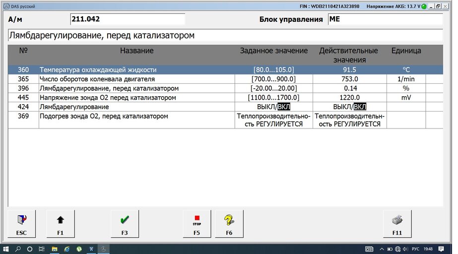

Все ошибки сбросил, пока проехал мало ошибки/чек не выбивало. По действительным значениям напряжение лямбды до катализатора по-прежнему ниже положенного 1100.

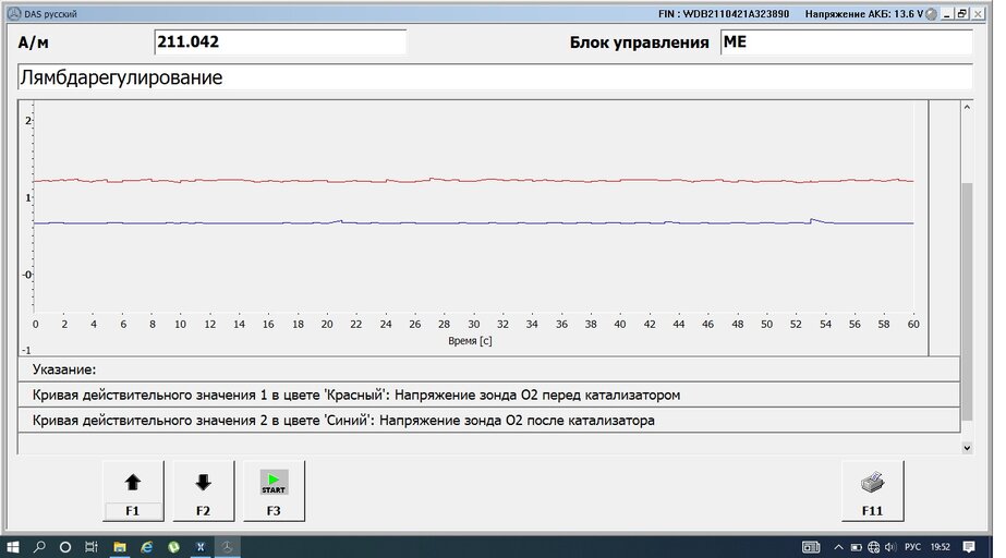

Значение лямбды стабилизировалось на отметке 1200, с незначительным отклонением в +/-.

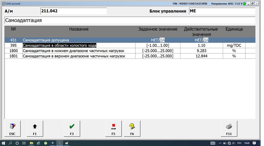

Самоадаптация на ХХ превышает верхнее значение и находится в диапазоне 1,03-1,10.

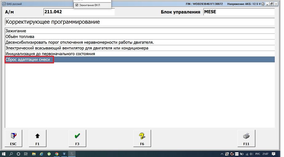

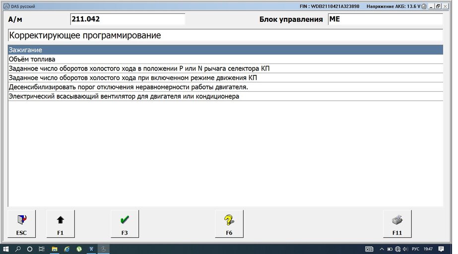

Тут есть вопрос: желаемый пункт меню "СБРОС АДАПТАЦИИ СМЕСИ" в "Корректирующем программировании" не появился(на 203 он есть), почему?

Самоадаптация по-прежнему находится в значении 1,6-1,8.
Показания первой лямбды ниже 1100.
