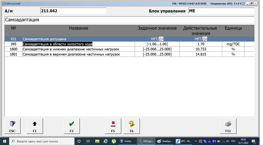

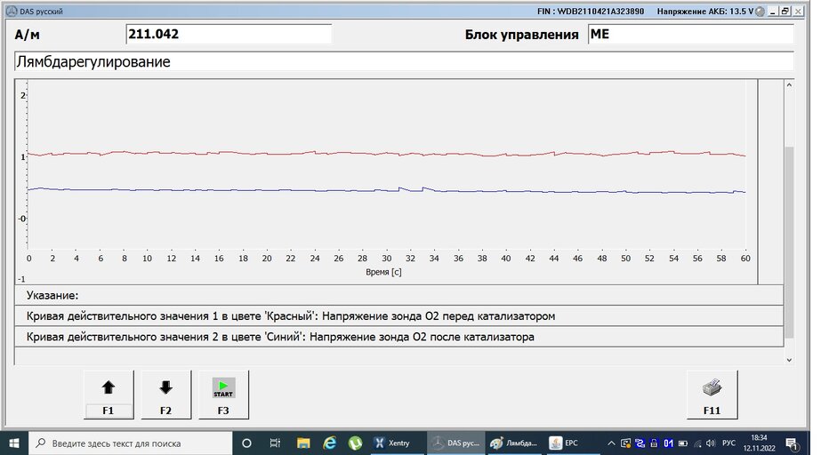

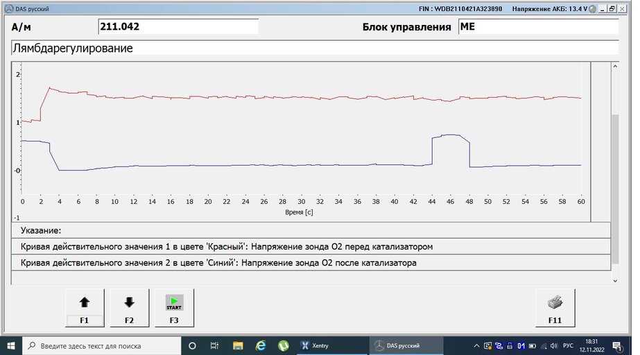

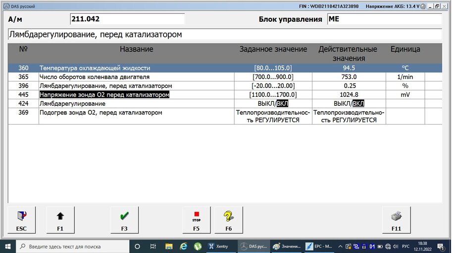

Все ошибки сбросил, пока проехал мало ошибки/чек не выбивало. По действительным значениям напряжение лямбды до катализатора по-прежнему ниже положенного 1100.

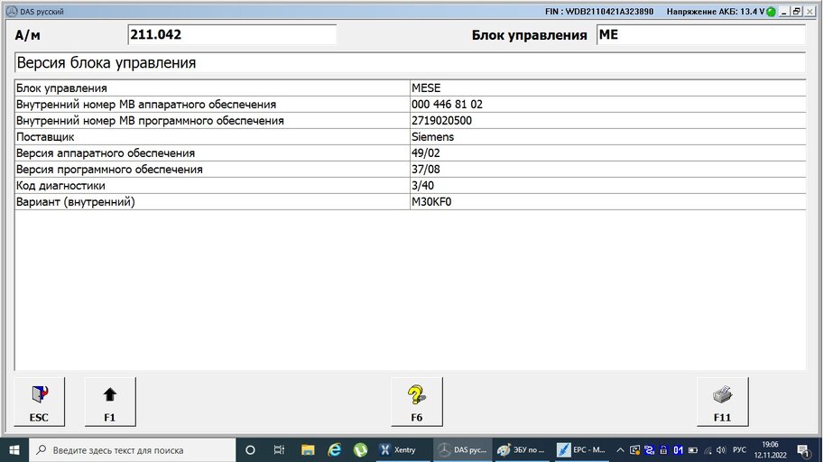

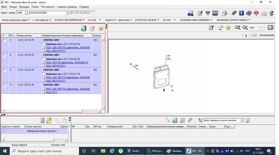

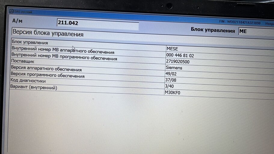

Вместе с тем, обнаружил, что номер установленного ЭБУ:
A2711536179.

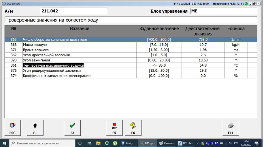

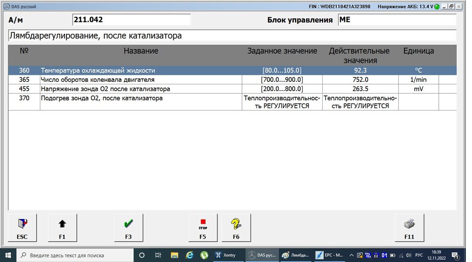

номер блока с завода может быть не таким, как в каталоге это нормально.
