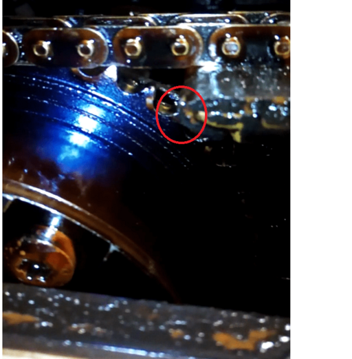

Даже по тем фото что выложили, видно что на выпуске минимум один зуб сильно съеден, я б посмотрел повнимательнее на целостность всех зубьев и с таким точно ездить дальше не рискнул, тем более учитывая во внимание общую засранность масляными отложениями
Спасибо за совет, проверял
Если приглядеться, то это не съеденный зуб. Зуб звезды отмеченный кружком под верхней планки цепи если присмотреться. (Обман зрения)
