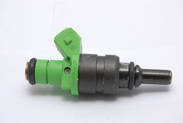

понятно. сложности с пониманием. объясняю - форсунки старой модификации - ЗЕЛЁНЫЕ, новой ФИОЛЕТОВЫЕ.
у тебя КАКОГО ЦВЕТА? их надо менять на модифицированные?
как на фото у меня)
видно же что не зеленые
поэтому и отправил фотку что б было понимание что не старой модификации что стоят такие если я даже не знаю какие старой модификации
так зачем вы снова повторяли про то, что менять не хотите, если видите, что они уже фиолетовые, а написано - ЗАМЕНИТЬ НА ФИОЛЕТОВЫЕ!???

форуснки такие:
А2710780549
надо менять на такие:
A2710780023
судя по фото, они уже заменены...
