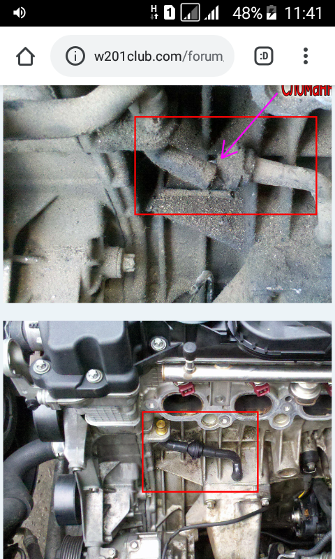

Напишите пожалуйста, кто знает правильную установку квкг?
У всех кто ее менял на картинке она установленна острием к фарам, а на схеме она острием к заду машины
Люди кто нибудь знает?
Утановил так же как и все, но потом на схеме увидел что наоборот, подуть возможности нет. На клапане стоят стрелки направления и надпись мотор. Установил правильно?
Установил как на цветном фото
я не знаю, стрелка - > MOTOR в мотор.
НЕ ДОЛЖЕН дуться ИЗ КОЛЛЕКТОРА , т.е. в МОТОР НЕ ДОЛЖЕН продуваться.
установил правильно?
Клапан стоит параллельно двигателю, поэтому вопрос про правильнось. Дуть когда уже все собрано не знаю. Стрелка вниз motor. Либо к лобовому либо к фарам.
Стрелку если видно, там motor написано, в каком напраылении считается мотор? Если клапан стоит параллельно мотору
На любых форумах установленно так как на фото снизу, но на схеме наоборот он стоит, к сожалению при снятии не обратил внимание
Получается направление стрелок и надпись motor- в мотор значит в картер двигателя и на схеме правильно и все на свете установили не правильно
Спасибо за ответы.
