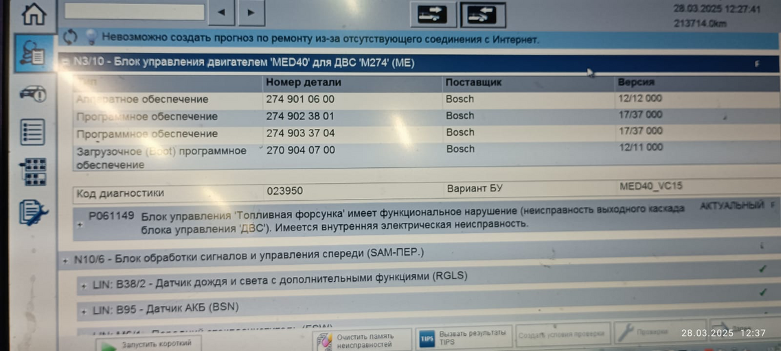

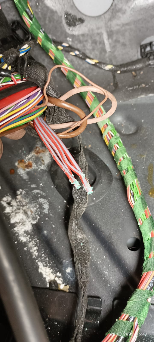

P061149 - применимо искать проблему как тут только на машинах кроме MFA, где скрутки питания 87 клемм в салоне.

мопед не мой, я лишь направление давал. дефект интересный. не заводится (крутит) . по проверкам ксентри предлагает пререзаписать коды форсунок.
есть два типса старых, где в принципе то-же самое (коды форсунок) и плюс обновление ПО. форсунки перезапись не помогла, софт тут свежий для таких проблем... ну и...
так как тачка - с дизайном проводки сделанных 3.14расами... предполагаем гниль, и находим.
перед тем, как куда-то лезть по инструкциям из интернета - стоит проверить тестером.
перемычка на реле 87 клеммы и лампочкой проверить питания силовые по схеме.
