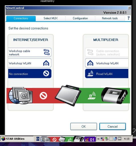

Не могу подружить DAS в SDconnect.
Тулкит его видит. HHTWIN отдельный — прекрасно работает с прибором. SDNet прибор видит.
Виртуалка VMWare с DAS 2013, скопированная с рабочей. Хост — OS X.
Пробовал подсоединяться:
  • SDConnect → провод → ethernet → vmware_bridge → vm
  • SDConnect → провод → роутер → wifi → vmware_bridge → vm
  • SDConnect → workshop wlan→ роутер → vmware_bridge → vm (SDNet думает что по проводу, а SDconnect нет, говворят от этого бывают проблемы)
  • SDConnect → workshop wlan → роутер → USB-WiFi внутри VM (купил USB-свисток и пробросил устройство в виртуалку, SDNet уже штатно с ним работает)
photo_2018-12-05_02-49-09.jpg — доступны и работают все режимы.
Во всех вариантах соединения тулкит видит прибор, может запускать тесты, HHT с SLAVE=PARTT2 прекрасно работает с машиной. Во всех случаях роутер раздает IP для коннекта и компа по DHCP, в гробу я видел статические забивать. И это прекрасно работает с ведьмой и ксентри.
Но вот с DAS - никак. Название компы латиницей. Пробовал все возможные варианты PART_T PART_T2 PART_W PART_W2 PARTD PARTD2 PARTT PARTT2 для PLATFORM в cal.ini. Из них PART_T и PART_W — видно (и слышно) как начинается работа с коннектом, но в итоге она обрывается с жалобой на неправильный кабель. (1.18)-9.890
