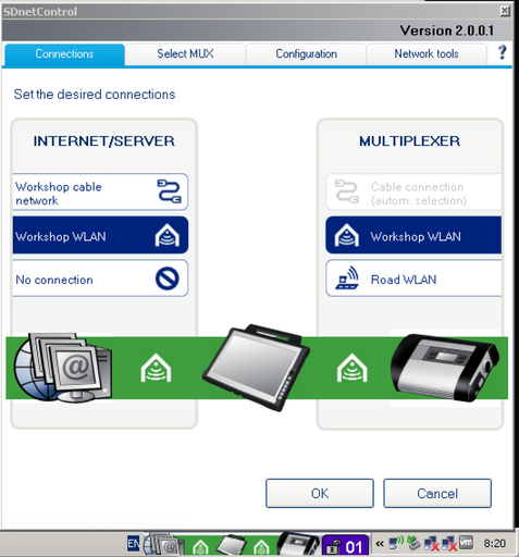

Не могу подружить DAS в SDconnect.
Тулкит его видит. HHTWIN отдельный — прекрасно работает с прибором. SDNet прибор видит.
Виртуалка VMWare с DAS 2013, скопированная с рабочей. Хост — OS X.
Пробовал подсоединяться:
— доступны и работают все режимы.
Во всех вариантах соединения тулкит видит прибор, может запускать тесты, HHT с
Но вот с DAS - никак. Название компы латиницей. Пробовал все возможные варианты
Причем его мотивация на это — я просто не понимаю. Выдержка из лога
При этом, блин, черным по белому написано:
Если руками более явно прописать мэппинг, например `D_Plug38 = W_38PinCable`, то этот шаг будет пройден, но завалится еще более загадочно потом.
Короче, что я делаю не так? Мне нужны какие-то пофикшенные файлы (хотя сфигали, виртуалка-то заведомо рабочая), мне надо менять прибор (хотя почему? он же блин работает), или я вообще туг на ум, и есть еще какие-то конфиги, которые я должен исправить?
P.S. на ноуте который шел с коннектом DAS нормально работал и по OBD и по 38pin.
- SDConnect → провод → ethernet → vmware_bridge → vm
- SDConnect → провод → роутер → wifi → vmware_bridge → vm
- SDConnect → workshop wlan→ роутер → vmware_bridge → vm (SDNet думает что по проводу, а SDconnect нет, говворят от этого бывают проблемы)
- SDConnect → workshop wlan → роутер → USB-WiFi внутри VM (купил USB-свисток и пробросил устройство в виртуалку, SDNet уже штатно с ним работает)
SLAVE=PARTT2
прекрасно работает с машиной. Во всех случаях роутер раздает IP для коннекта и компа по DHCP, в гробу я видел статические забивать. И это прекрасно работает с ведьмой и ксентри.Но вот с DAS - никак. Название компы латиницей. Пробовал все возможные варианты
PART_T PART_T2 PART_W PART_W2 PARTD PARTD2 PARTT PARTT2
для PLATFORM
в cal.ini
. Из них PART_T
и PART_W
— видно (и слышно) как начинается работа с коннектом, но в итоге она обрывается с жалобой на неправильный кабель. (1.18)-9.890
