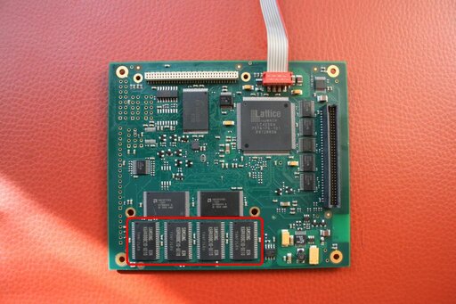

всем привет. нужна ваша помощь!
мой sd connect c4 перестал связываться с машинами через das. ошибка (1.1)-1.501.9878. но xentry все равно продолжает работать с новыми моделями w212 w204 w166 w246 ... только не работает автоопределение автомобилей (09/2018). сбросил конфигурацию и заново привязал. сделал update в sd toolkit. не помогло!
пин тест тоже проходит toolkit
Дайте пинка в нужном направлении!
https://www.cnc-club.ru/forum/viewtopic.php?f=151&t=5692
если не упорете плату, ибо китайские платы сильно чувствительны к перегревам и вааще низкого качества, может проблема и не с самими микросхемами, а цепями до них и другими элементами и звеньями подсистемы.. поэтому - пробуйте.
