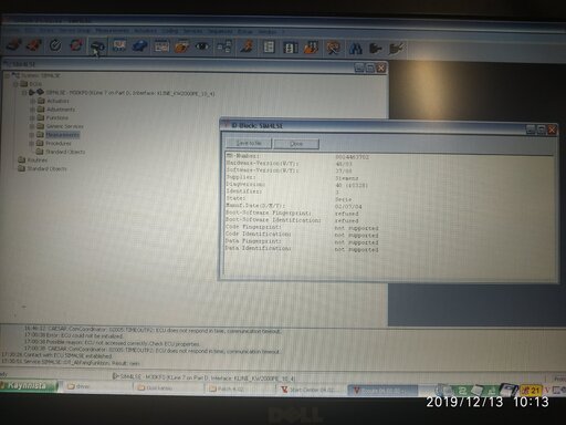

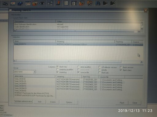

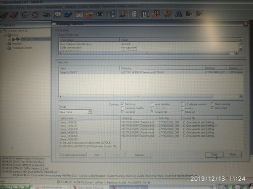

Суть-нашел кирпич (у меня СД4), поставил ведиамо 4...
Связь с блоком установил. Но не проходит запись.
Нашел как получить доступ к кодированию. Но как запустить флеширование, понять не могу!?

ну, отлично. прошивка одна в каталоге блока лежит или ещё что-то есть? такое сообщение бывает когда несколько папок внутри с повторяющимся файлом несколько раз. переложи каталог блока в отдельную папку и в созданную при открытии блока папку с именем блока положи ОДИН файл который шить будешь.
и проверь....

Да, действительно. Почистил папку и запись прошла. Спасибо за пинок!))
Насчет того, что оно было запрограммировано я, увы не знал. По сути зря потерял время. Так как проблему это не решило.
Хотя была уверенность...
