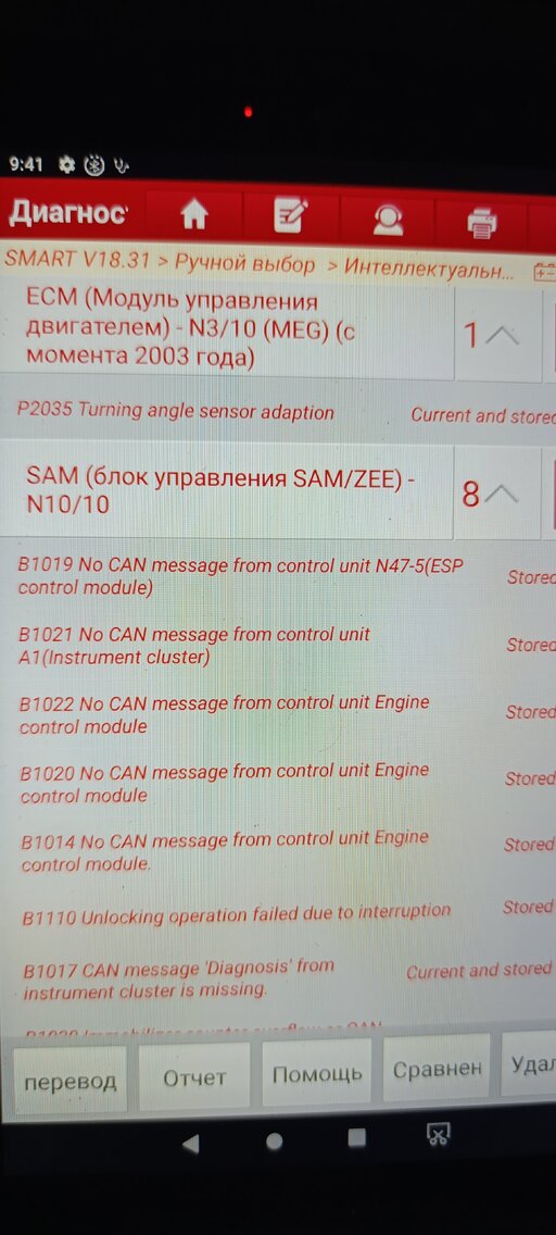

Коды неисправности?

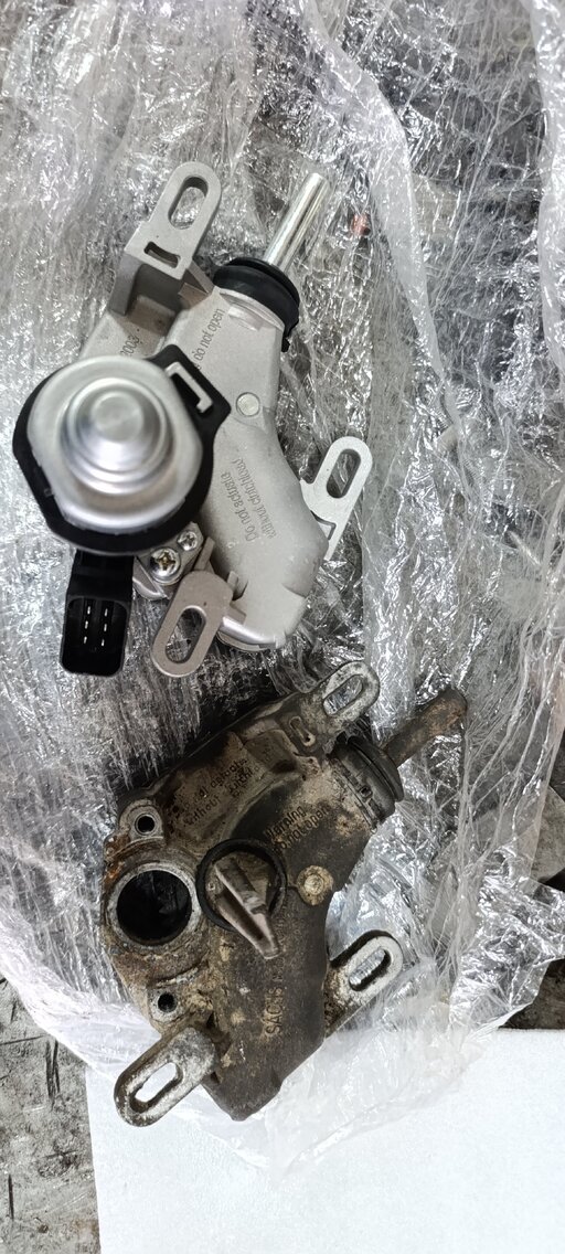

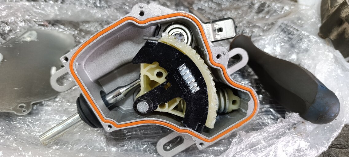

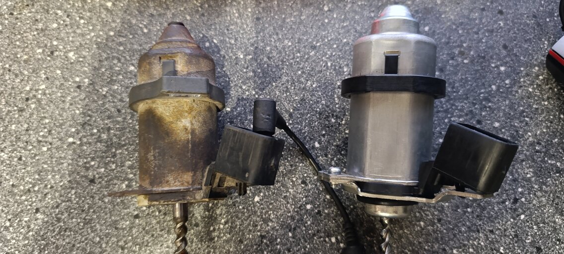

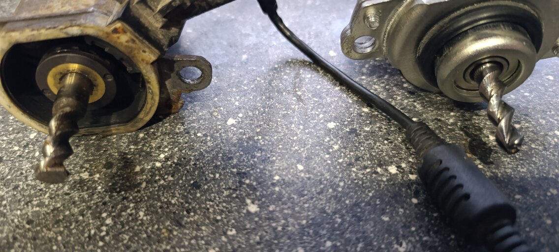

Перестал работать актуатор месяц назад, сыпало ошибки почти по всему что связано с коробкой. Полез ковырять. Обнаружил стёртые щётки моторчика. Заказал новый. При установке ничего не поменялось. Старый моторчик я благополучно доломал. Ошибки сыпет дальше. Начал искать по очереди. Пропаял блок сам. Ничего не поменялось. При снятие косы двигателя обнаружил отгнивший провод (синий) на приводе передач на разъёме, перепаял, ошибки пропали все. Осталась только одна ошибка по актуатору сцепления. И как только включаешь зажигание она сразу появляется. Разобрал привод, подключил моторчик. Он крутится, все показания передаёт и от руки передача на ДАС идёт. Собираю обратно без крышки. Он зараза в обратную сторону толкает полумесяц и выдаёт ошибку. Пошел домой сижу читаю ваш форум, и осенило проверить правильность полярности моторчика. Сходил до машины всё снял приёр домой. Подключаю, а они крутятся в разные стороны. я просто обомлел. Орал ходил на весь дом. Завтра пойду поменяю провода местами. По результатам отпишусь.
