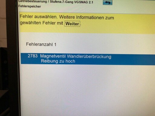

Продолжу в этой теме чтоб ни создавать кучу похожих тем- проблема с коробкой 164 2006 г, клиент говорит что на ходу коробка может внезапно перепрыгнуть на передачу или две назад, один раз встал на автобане, у дилера поменяли Эбу коробки на новый, но почему-то ему сказали что ни смогли онлайн прописать, ни знаю почему. Авто едит нормально, плавно, сегодня сам прокатился . Дефект тот же и остался.

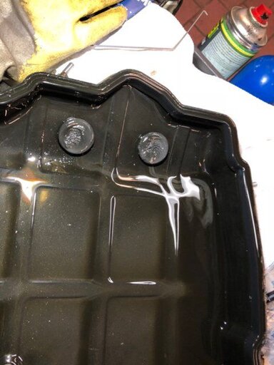

Автоматическая КП 722.9 в аварийном режиме (временами или постоянно), код неисправности или сочетание кодов неисправности 0741 / 0893 / 0894/ 2502 / 2504 / 2505 / 2511 / 2711 / 2783 и наличие стружки в масляном поддоне КП, картина которой соответствует представленному в приложении образцу.
Причина
Механические неисправности муфты блокировки гидротрансформатора или задней планетарной передачи
Устранение
Указание:
Справедливо только если присутствуют указанные коды неисправности и представленная картина стружки в масляном поддоне КП:
  1. КП и гидротрансформатор снять, заменить, установить
  2. Промыть радиатор КП

стружки сейчас может не быть по причине того, что ему при замене платы меняли и масло (обязаны при любом сливе заливать новое по технологии)
Да ему масло меняли ещё и до этого, потом видимо ещё и при замене блока поменяли.

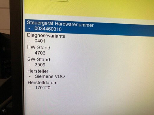

Подскажите стоит ли обновлять? По фото ни видно версию софта?
Я ему предложил обновить мотор и КПП для начала.

ему никакие обновления не помогут. это фиаско (с)
т.е. минимально разбирать КП, очень тщательно промывать всю систему охлаждения масла, МЕНЯТЬ трансформатор, дефектовать КП на предмет износа - всё изношенное МЕНЯТЬ.
разбирать целиком гидроблок и тщательно мыть от стружки. гидроблок ему вряд-ли меняли, меняли скорей всего плату , возможно по другим ошибкам (сдохла от перегрева из-за конченного транса, например), а это то, что являлось причиной неисправности платы.
vin надо посмотреть что ему меняли.
были такие машины в гаражах - пытались лёгкой кровью отделаться (помыть, почистить) - не помогало ничего. только замена кп в итоге. но, может у вас получится.
