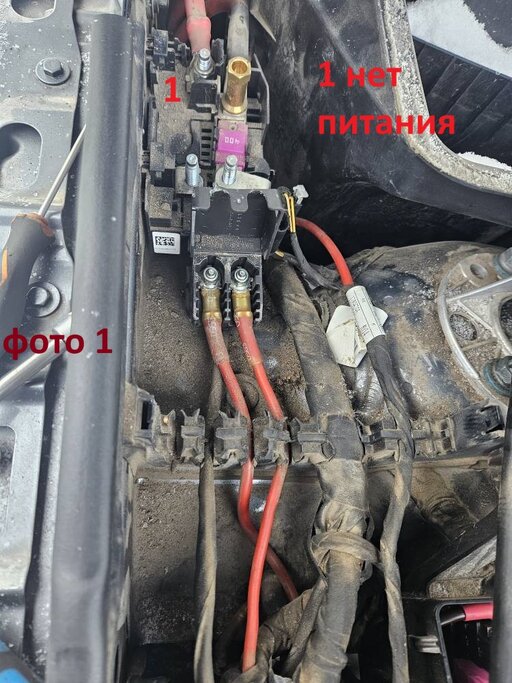

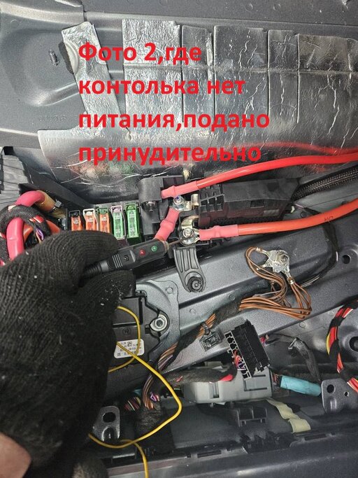

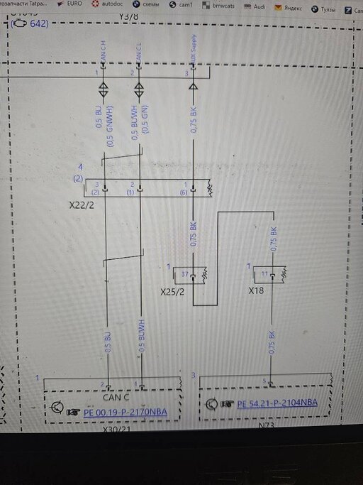

Раскидал салон,в ногах пассажира все сухо и чисто, зелени в кановых колодках нет. Нет питания на на двух силовых проводах A2,где штыр плюсовой(ниже на фото1),не приходит из салона(фото2).

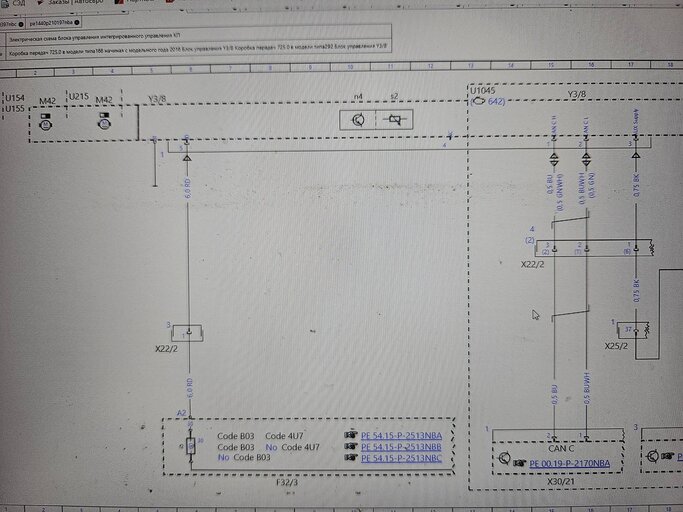

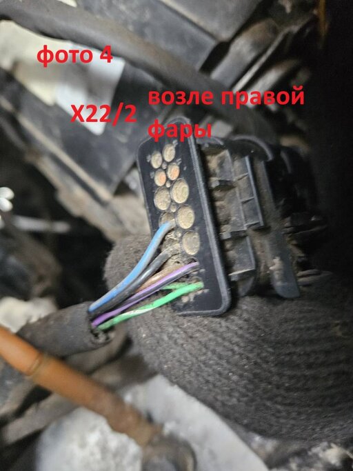

Ситуация с поиском питания усугубилась тем,что несколько вариантов схем и 100% достоверной по этой машине не вижу,нет сходства с реальностью,например соединитель X22/2(фото4). Даже родная книжеца с номерами предов не совпадает(в частности нет в машине 237 и 232 в подкапотном боксе F58).
Собственно прошу помощи с достоверной схемой, а так же может кто подскажет,почему нет силового плюса с устройства в полу.
коробка питается вместе с блоком подкапотных предов. посмотри ТАМ плюс силовой есть?
питание на эту грядку идёт напрямую с аккумулятора. (элемент схемы CODE B03 CODE 4u7)
вот ориентировался по этим схемам,наиболее подходящие, но в упор не вижу в Х22\2 6квадратов провода. Подкапотный бокс с предами запитан.

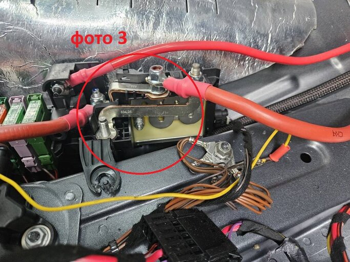

подавал на отсутствующие силовые питание принудительно,коробка не появилась
R62, как я понял на нем нет питания,но я его подал принудительно.

ты лезешь в дебри. у тебя все блоки жаловались на низкое напряжение, ты пишешь на А2 нет питания!
по схеме в другом месте есть, кто от этого места питается?
какие блоки ещё не в сети, кто сидит на этом питании???
3 фото - R62 - там одно питание только должно быть пока стартер не включен. смотри схему!

и нормально замерь по схеме что где есть... приложи картинки блоков предохранителей где измеряешь (силовые) , чтоб видно было по картинке из схемы точно клемму.
Тест приложил. Проверил питания,все есть,рейка появилась.ESP откидывал,коробка на связь не вышла. Нашел переходной разъем на коробку,на нем тоже есть напряжение. Все напряжения соответствуют напряжению на АКБ. Фото приложу.

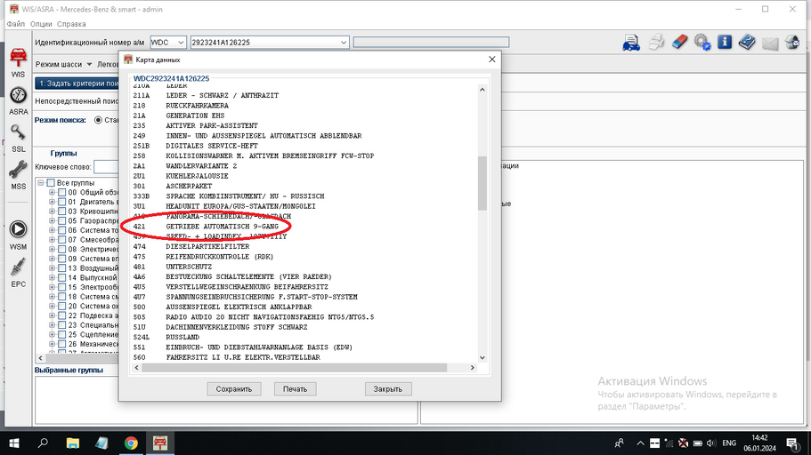

Начнем с того, что ism на этой машине нет. Кан на котором сидит коробка идет из моторника. И с ним в порядке, так как блок насоса на связи. Что делать сказано.
Хотя с другой стороны,VGS и ISM всего два абонента шины С и оба недоступны, шина идет напрямую в замок. Активность CAN на колодке есть.
Блок топливного насоса на связи , значит шина точно не замкнута, по карте данных стоит 9 ступенчатая кпп значит нет блока ism. Без вариантов нужно лезть под машину проверять питание и can непосредственно на блоке АКПП.
