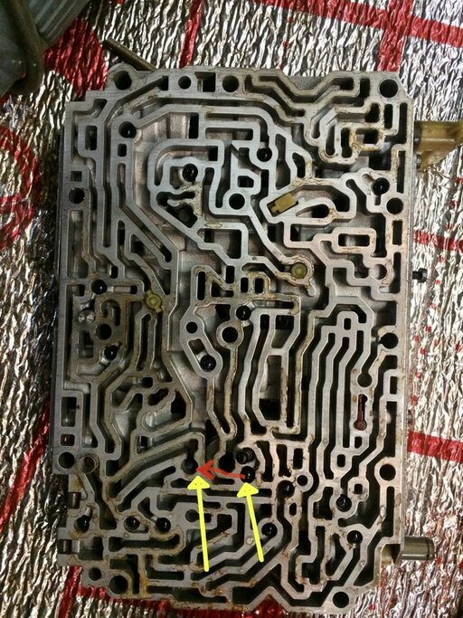

шарик в поиции 14а с коробки 3.747000 отсутствует. скорей всего ты его с левым перепутал местами
Не понял Так он должен стоять или нет шарик 14А?
Какой номер коробки? Написано , что с номера коробки его нет. Так у вас номер меньше или больше?
И как я мог шарик перепутать их там два один на пружинки второй просто лежит они одинаковые.
Именно с этой коробки? Или после этой коробки на всех?
Посмотрите картинки и свои фото. Там либо три либо два шарика.
так как коробка у вас новей (номер больше, верно?) - значит два и один по фото не верно стоит.
как сложно.... там нарисовано ТРИ шарика, и написано, что один не ставится с номера коробки. посмотрите на свои фото.
В общем под стрелкой шарика не должно быть? То что на пружинке должен быть?
Вот куда указывает жёлтая (правая) стрелка два шарика один над другим тот что пониже без пружинки то что повыше с пружинкой тот что пониже не должен стоять?
Как я их мог перепутать местами если они у меня все абсолютно стоят сейчас.
где этот номер с которого не ставятся шарик я должен посмотреть в том длинном номере что выпечатан на коробке можно просто сказать что шарик 14 а должен у меня быть или нет?
Если правильно понял, то вот так должно быть

Я не знаю что у вас стоит, вам дали картинки ,и видно что у вас один шар не на месте. Все.
Ничего не понял из написанного
Ах вот вы о чём! О каком 3 шарике имели в видуТо есть где правая жёлтая стрелка шарик нужно убрать А который на пружинке рядом оставить?
Это номер?
До номера 3747000 дополнительно ставился шарик в позицию 14а.
С номера коробки 3747000 шарик в позицию 14а не устанавливается.
Твой номер коробки 4160973 соответственно в позицию 14а шарик не устанавливается.
