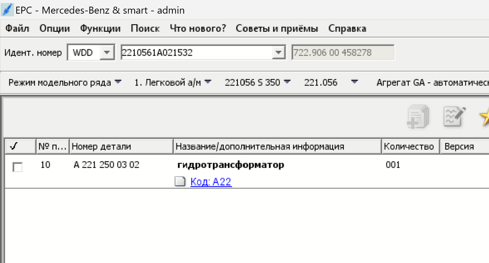

Да, займемся этим на днях, еще хотел уточнить гидротрансформатор же не обязательно с моим же номером брать, те которые указаны в EPC можно ведь взять, любой из номеров ?
А их в EPC несколько? Должен быть только один.
