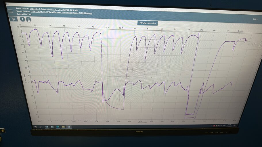

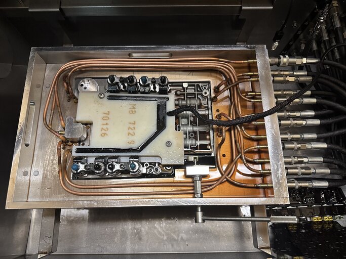

А какая проблема? сейчас плотно занимаюсь этими гидроблоками
утеря данных
и пинается с 3-2 вниз
можешь скинуть епромы адаптациий
EEPROM_BLOCK_1 и до 21
есть только TCM от 0006 от дизеля 166. но я его нулил абритусом и скорее всего все похерено. Но в работе с 0006 не пинается. Правда у меня солики все в идеале (на стенде проверяю). Если подойдет скину. Я верю в заводские адаптации только при выпуске авто с конвеера, чтобы не пиналась новая акпп при продаже. Далее идет износ и более явные адаптации и заводскими уже можно принебречь. Но это только мое мнение.
также A2312703801 = A2122700006
давай от дизеля других все равно нет)
арбитрус наверно их не трогает)

инетресно это постоянные значения на 8 соленоидах. понаблюдаю.
после заливки , пришлось сбросить адапташки
обучить адапташки в ручную
эффект есть от 3-2 но такой стало лучше на 30 процентов но все равно есть
ост передачи встали в норму
но появился прикол на 7 , как будто тяга теряется на 1-2 сек при ускорении
ищется от бензина
(дизелек наверно не то пальто)
ищется от бензина
как наиграешься с калибровками, присылай соленоиды на проверку ;)
нашел от бензинки, пинки все равно остались ну стало иногда прям гуд
с 7 стало гуд)
