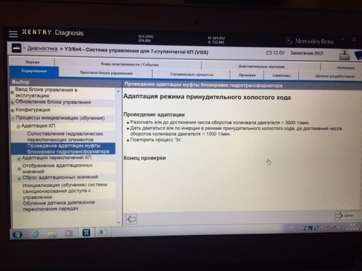

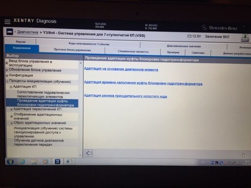

Подскажите кто знает по третьему пункту адаптации гидротрансформатора ( Адаптация режима принудительного холостого хода), после выбора этой процедуры открывается окно с указаниями и конец проверки, т.е. нет никакой фиксации адаптаций?
И еще не понятно по адаптации переключений, если толчок происходит на холодную, как было у меня, переключение 2-3, соответственно температура масла менее 40 градусов а адаптацию можно проводить начиная с температуры 40 градусов.
читать внимательно описание. адаптация происходит автоматически при выбеге (разогняться и отпустить газ)
касаемо температуры - попробуй на прогретом и посмотри куда адаптация пойдёт.
начать с трансформатора.

Максим, спасибо за разъяснения. На самом деле так и сделала как в описании, просто смутило что не зафиксировался результат в программе. После адаптации гидротрансформатора толчок 2-3 исчез.
