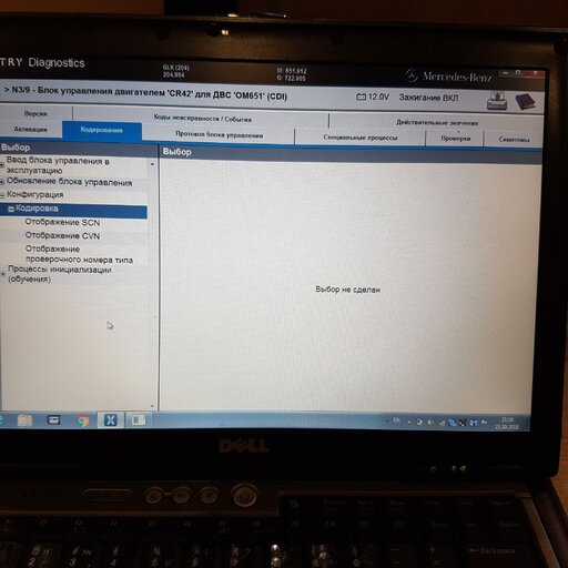

В блоке АКПП? Или в блоке мотора? В блоке АКПП у меня нет ручных установок
в моторе , конечно... коррекция оборотов - для холостого хода без нагрузки (НЕЙТРАЛЬ) и в режиме ДРАЙВ.
обычно это используется для устранения резонансов на стоячей машине.
В блоке мотора нет в закладки кодировка ручные установки
