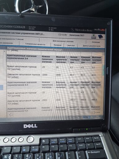

Адаптировал все передачи до 6. Вверх вниз. Бублик тоже адаптировал. Адаптации меняются. 20180523_081018.jpg
ну, какие передачи адаптировал, сколько раз делал, адаптации куда идут? может делать до момента когда они идти перестанут?

фотками не надо выкладывать - текстом... или скриншотами.
Адаптации делал три раза. Но после адаптаций значения меняются . по стоит стоковое без всяких плюшек. Видимо дело в прогреве коробки так как после длительной поездки переключения менее ощютимы
