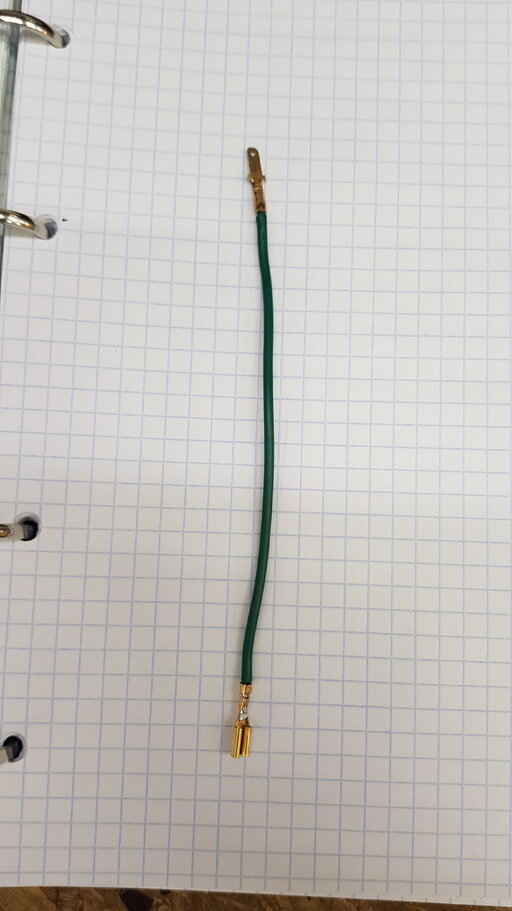

Новый моторчик подключил проводами к разъему, чтобы не пачкать на всякий. Не работает также. Положение сцепления 1004 и не меняется, а шток я в крайние положения подвигал. Что-то есть в этой машине, чего я не знаю. Есть еще соображения какие-нибудь?
Не могли контакты в разъёме повредить при предыдущих проверках? Есть возможность проверить плотность ответными пинами? по фото проверки - контакты в разъёме тип MCP2.8 , а запихнуто туда что-то огромное 🙂

Все пины один-в-один я использовал. Фирма веников не вяжет))
