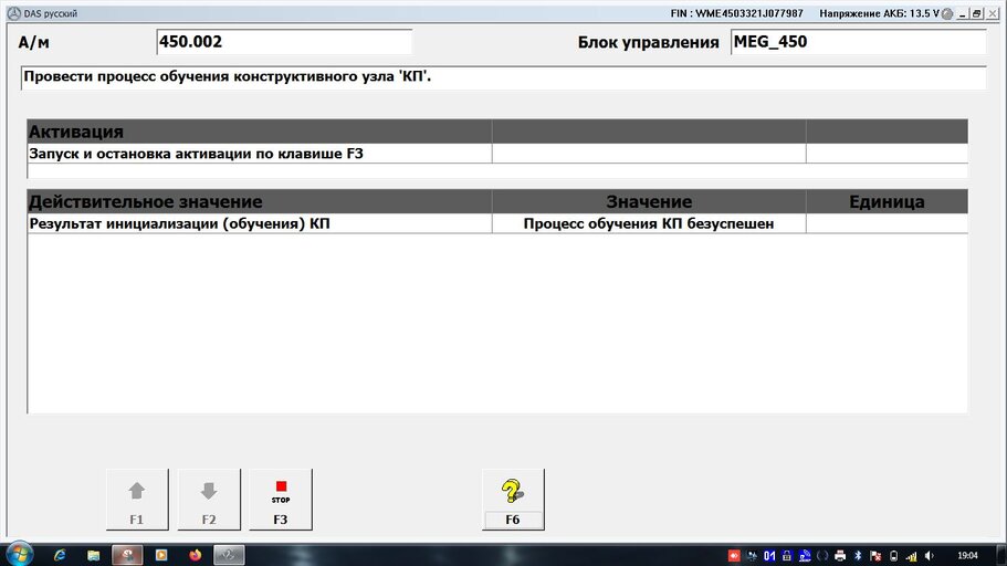

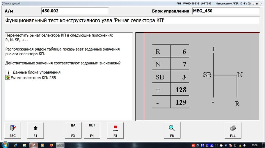

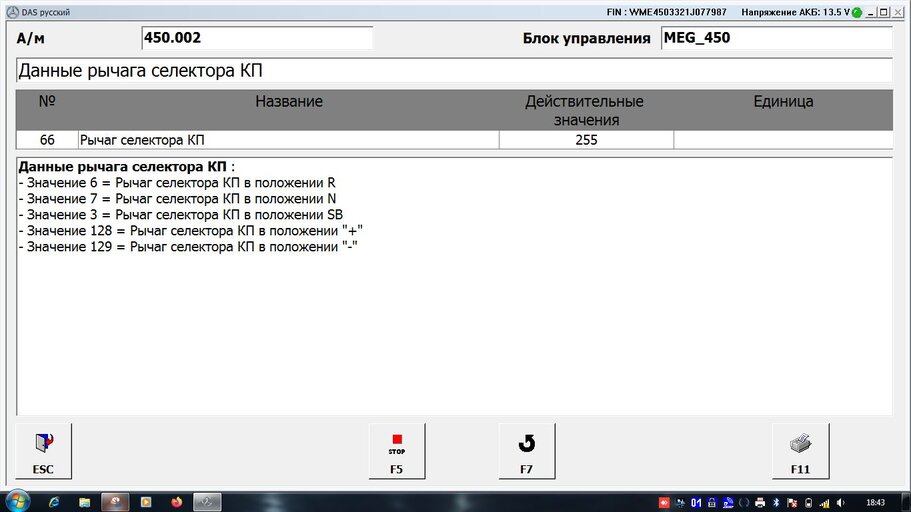

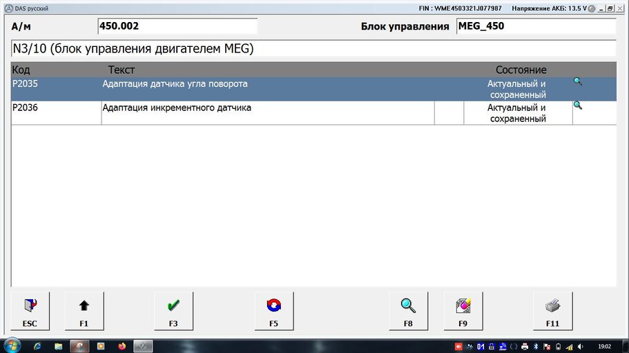

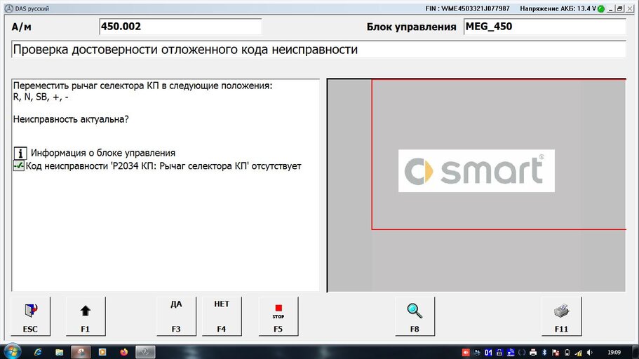

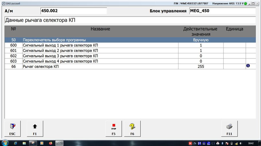

Всем привет. Обратился человек, который безуспешно уже больше недели пытается восстановить работоспособность Смарта 450. Предыстория: около 2х месяцев назад коробка начала пинаться, хозяйка отвезла на СТО, где ей поменяли сцепление - не помогло. На втором СТО машина стояла месяц и безрезультатно, при этом поменяли актуатор сцепления и моторчик переключения на новые. Теперь уж другой человек пытается её хотя бы завести. На приборке мигает "адидас" постоянно, на ручку селектора не реагирует, мотор не заводится само собой. Вскрыли всю проводку, прозвонили всё от моторника ко всем датчикам, в селектору, к SAMу, провода целые. Висела ошибка по датчику угла поворота в коробке актуальная. Сняли датчик, сопротивления проверили по ДАСу - ок, значения в ДАСе меняются, когда вручную крутишь - ок. Полез проверять селектор. Вот там есть одно значение, которое меня смущает. 1 и 0 4 штуки меняются при переключениях, стандартный/вручную кнопкой на кочерге также меняются. А вот "значения" передач 6,7,3,128,129 должны меняться при переключениях, а висит всё время 255. Питание на селектор приходит, т.к. 1/0, режимы авто/ручная, а также задний ход (фара) загорается на R, но при этом коробка молчит. Пред 9 проверили - целый и 12В на входе есть. При установке на место реле селектора щелкает. Попробовал сбросить адаптации, теперь ошибка только по адаптациям (скрин) и больше ничего Подскажите, куда еще копать? Что за значения 255 и 6,7 и т.д? Может в них дело?

255 это авария,как с парктрониками и другими узлами ,вам же написано что нужно сделать
откуда блок управления дрыжки знает что машина в паркинге ,это вам подсказка
У вас ошибка не по селектору, зачем вы в него полезли?
Так как по изначальной ошибке (по датчику угла поворота коробки) проверили датчик по сопротивлению, про проводке и по изменению значений в ДАСе. При этом коробка не адаптируется и вообще никак не реагирует. В действительных значениях Запрашиваемая передача и включенная передача - недостоверное значение, т, е моторник не видит какая передача включена на селекторе и какая включена физически. Вот и пошел смотреть проверки по селектору.
про 255 ДАС к сожалению ничего не пишет. Только на одном скрине увидел - Селектор КП отсутствует. Но как так может быть, есть выходящие сигналы 1/0 меняются и задний ход (лампа) работает. Т.е. селектор живой вроде как... Так 255 это имеется в виду авария в самом селекторе типа?
Машина знает положение КП по датчику в коробке, который проверен, а требуемую передачу - по селектору, правильно?

три полоски - это проблема сцепления. не работает сцепление - не могут переключаться и адаптироваться передачи.
прозвоните все провода от моторника до активаторов. что-то перетёрто - в обрыве.
Проблема решена. Был загнут 1 пин на эбу и перетерт провод от селектора. После этого 3 полоски остались висеть. После нескольких попыток адаптаций сцепление заработало и на приборке появился 0. Сама коробка ожила также раза с 3го и все заработало. Всем спасибо за ответы.
