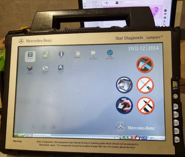

Доброго дня, форуму! Приобрел себе оригинальный комплект! С3 и к нему планшет.
В планшете "протухли" Старкеи, и лицензия специфичная - бусы, грузовики и спец.техника.

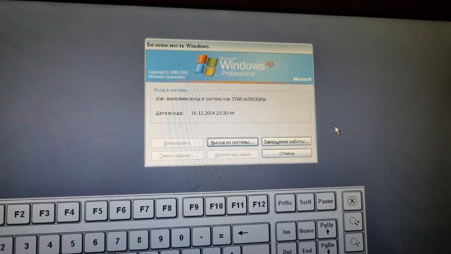

Хочу кейгенами поправить дело. Но как скопировать? Разлогиниться не получается, одна учетка, диспетчер задач - отключен. Проводник - только SDBrowser, без доступа к диску С.
Вчера один раз попробовал вручную набить длинный ключ Ксентри - больше не хочется без ctrl-c, ctrl-v ))
Кто нибудь знает решение? Или только снос системы и накатывание с нуля?

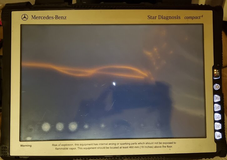

И крайний вопрос - что за модель планшета? Это IBM T30 или я ошибаюсь?
Это не c3, а c4. Compact-4, ads-tech производитель.
Надо клаву подключить, при закрузке в моменте нажимать кнопки для остановки логина и логиться User$star2004

Не вышло ничего. Второй учетки просто нет. Папки Виндовс - нет, только winnt. Загрузился с флэшки, отредактировал sdstartup.ini и получил рабочий стол без значков, с тем же куцым меню Пуск, неработающими клавишами сбоку планшета.
Похоже надо с нуля все устанавливать. Или же попробую вручную старкеи прописать

Должно быть две учетки стар и администратор
Из под админа для стар вы также ни чего не сделаете
Пробуйте зайти в админ и создать ярлык регедит в автозапуске стар
После перезагрузи должен запуститься регедит, тут я думаю объяснять ни чего не нужно
