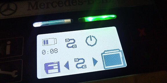

когда с прибором в порядке, картинка примерно такая

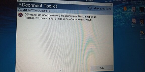

Здравствуйте, не могу обновить сд конект (слетела прошивка) первую обновил, а с другими проблема, ошибка 646 , акумы заряжены, внешнее питание поднимал до 15,16-17-18в ошибка таже. Процесс начинает идти и на процентах 30, резко заканчивается и выскакивает ошибка, внешнее питание слишком мало. Как можно обновиться ?
От батареек включается и от внешнего питания тоже. Но обновиться не даёт ошибка 646. Доработок небыло, а видать нужны.

Неделю не пользовался головой. Подключился к машине поползла полоса назад. Появилась картинка как на фото. К машинам перестал подключаться. При попытке обновиться вылетает с ошибкой. Как поправить?

К меня 662 ошибка
Для начала проверить все то, о чем написано в этой теме. Ещё можно проверить сконфигурирована ли голова, бывает что конфиг слетает.

переместили в тему, где этот вопрос уже обсуждался и написано что делать, если на экране ЧЕМОДАН нарисован. (планшет, и CSD 0.0.0 в вкладке версии)
чемодан = СЛЕТЕЛ CSD.
нужно обновить через тулкит, перед этим как написано - воткнуть аккумуляторы и делать с внешним питанием.
если при обновлении через тулкит какие-то проблемы, пишем тут.
все конфигурирования после того, как прибор будет прошит рабочим CSD (сейчас - аварийный)
что-бы этого не происходило - надо прибор доработать для нормальной работы от батарей.
