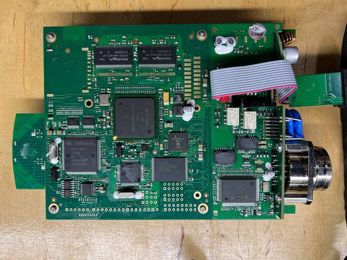

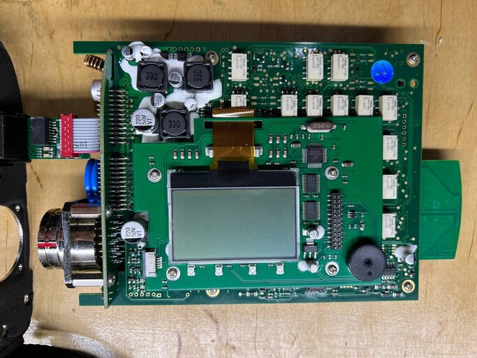

в один прекрасный момент слетел csd и не дает обновиться - ошибка 661, все усложняется тем что версия прибора без батареек, хотя год назад я обновлял csd до 2.12 без проблем...
как его вылечить?
вот так выглядит плата
CSD из этого состояния без аккумуляторов не обновится.
На плате есть два контакта - их можно замкнуть и попытаться обновить. Территориально они около правой нижней стойки дисплея.
пробовал их замкнуть - на дисплее появляется "проверить аккумуляторы" но при обновлении тоже ошибка... может есть какой то "план Б" ?

Привет, постигла такая же беда как у Yevпenii, и плата прибора абсолютно такая же. Где что замыкали что бы симуляцию аккумуляторов сделать для прошивки, я так и не понял.
правка файла безполезна в моем случае,
на одном компе такая ошибка на другом 661
так замкнул бы я эти контакты если бы знал какие, у меня собственно вопрос первый о них был. где же их найти
