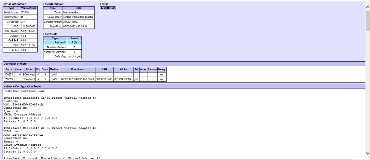

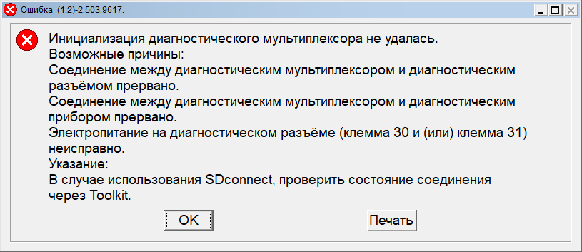

Разобрал мульт под микроскопом нашел оторванную ногу у флешки AM29F01, пропаял все, после этого мульт стал стабильно включаться, стал обновлять все софты по очереди и на 03_PmPic29_Cpld13 прибор потух и не включился. Зашил программатором этот pmpic, прибор включается, в итоге 00_ClearCeFlashDisk и 03_PmPic29_Cpld13 выдает ошибку DCDI_e ErrorCode=201 (201) самотестирование без адаптера ошибок не находит, при прошивке 03_PmPic29_Cpld13 прибор может совсем потухнуть но программатором без проблем восстанавливается, ведьма видит прибор и подключается, Xentry видит напряжение, на столе тоже подключал к плате vgs, DAS выдает ошибку (1.2)-2.503.9617 не видит клемму 30, ведьма 4я не видит прибор, monaco не видит прибор, как я понял по надписям на дисплее все что пытается достучаться в csr не работает PDU APi работает
