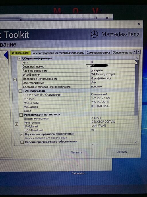

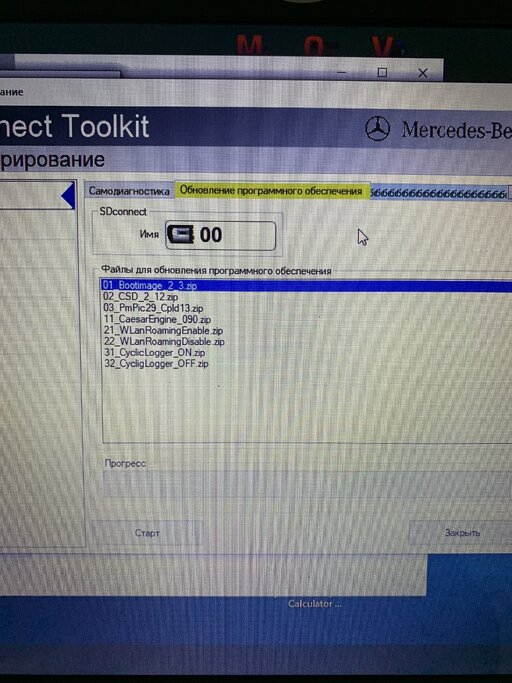

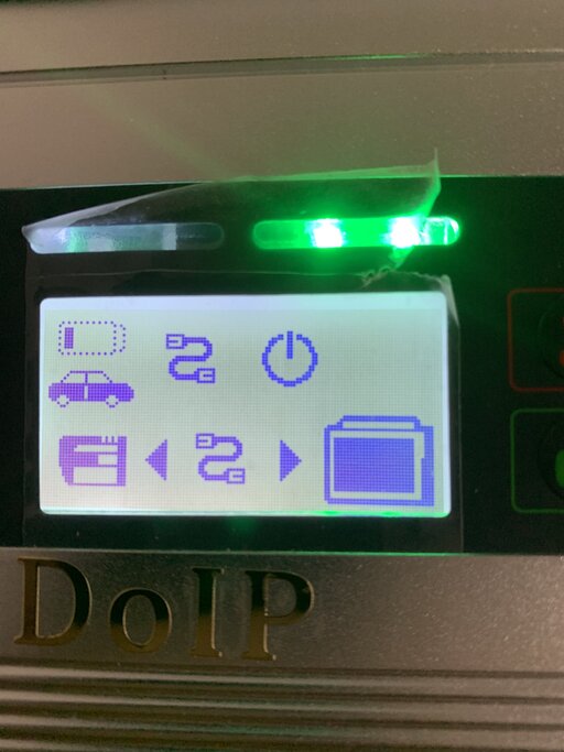

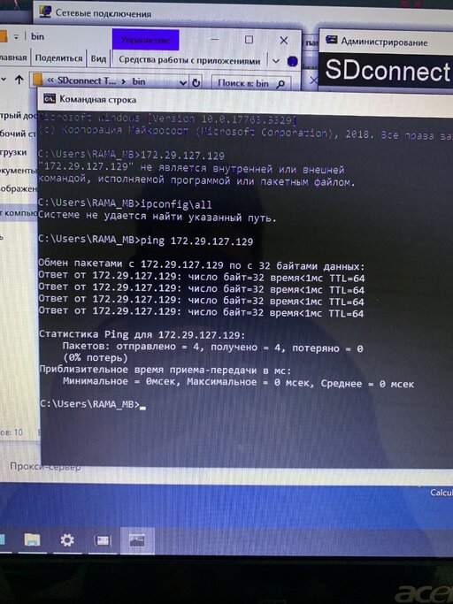

Добрый день «Романофф». Имею С4 doip Китай хорошей сборки , за год не подводил.делал всегда 12в.Подключился к фуре на ходяшейся на зарядке. Диагностику сделал, и через пару минут связь с плексором оборвалась. 27вольт. Итог, экран: мультиплексор+планшет
Пинг проходит без ошибок
Самодиагностика -ошибка 204
Попытка обновления- ошибка 661
Нужна ваша помощь, прибор нужен часто
Если можно в личку! Спасибо)
