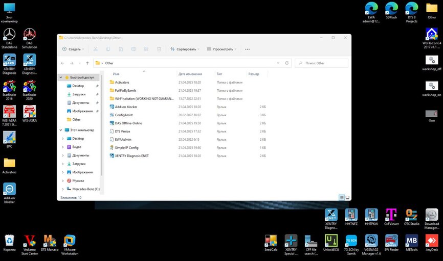

Прощу помощи, сидел на 11.2012 все прекрасно работало, на другой винт поставил XDOS 11.2019, Windows 10 64bit 1909, накинул аддоны, fix blacklist, активация "длинным" ключиком, прописал ip, связь по lan, при подключении к авто:
в das появляются и пропадают несколько окон(данные определяются, das инициализирует комуникационный уровень) потом окно с ошибкой. На мультиплексор ничего не происходит и не меняется. Когда с комплектного ноутбука подключаюсь, так же отображается несколько окон, потом как будто щелкает реле, начинает отображаться напряжение и переходит к следующим окнам.
на компе помимо ксентри-дас установлено ещё что-то? дтс, екот? у вас нет связи с мультиплексором скорей всего из-за доп установки левого софта.
да, dts, vediamoи т.п установлено. На скрине все что установлено. Если еще потратив какое то время не получится исправить, буду пробовать удалять по одному софт.

Стоит фикс, который подменякт файлы блэклиста.
а то что номер в блэклисте не смущает?
кстати мульты с этим номером были самого лучшего качества
где вы его вообще откопали, если не принять меры они в блок улетали сразу
не знал что в блэк листе. Пробовал поискать в инете как посмотреть какие серийники в блэк листе, но не нашел. Стоит фикс, который подменяет файлы блэк листа перед каждым запуском xentry. Возьму наверное заменю серийный на какой нибудь рандомный(белый не нашел где взять).
На авито случайно наткнулся на комплект. Качество вроде неплохое, но нужны доработки(как минимум заметил что напряжение на авто занижает на около 0.6V и романофф писал надо акб и экран дорабатывать).
Так он до соединения даже не доходит :)
ну, вот и причина.
ставите левый софт, потом ксентри.
после этого в левом софте настраиваете тулкит. обсуждалось.
переустановил софт без лишних програм, активировал xentry, смог подключиться. Спасибо.
