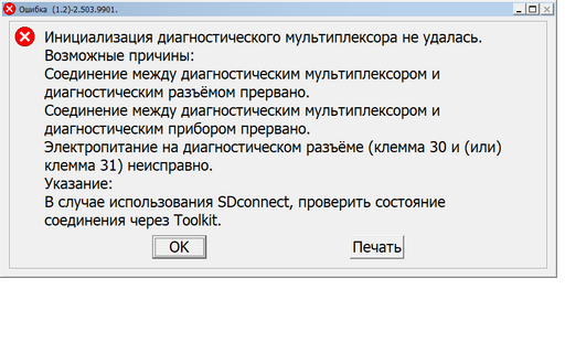

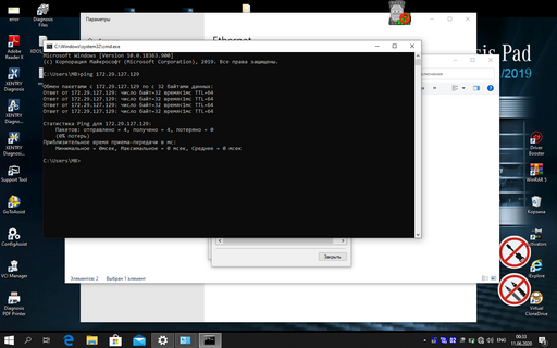

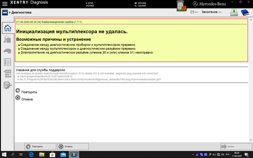

Прощу помощи, сидел на 11.2012 все прекрасно работало, на другой винт поставил XDOS 11.2019, Windows 10 64bit 1909, накинул аддоны, fix blacklist, активация "длинным" ключиком, прописал ip, связь по lan, при подключении к авто:
Все должно помочь, должно дать дальнейшие шаги. Скорей всего проблема с фиксами.
из фиксов только было только: замена cal.sli и csl. а также xentryapi.dll в syswow64 и дальнейшая применение рег файла для его работы...все
проверь, что DAS работает.
эт надо машину по старше найти

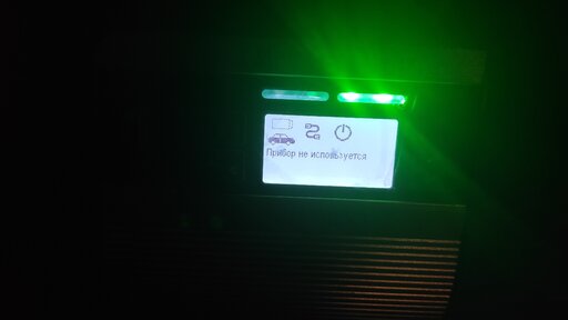

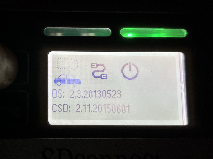

ну что ж, спасибо большое, обновлял на столе, но уже прогресс, при попытке подключиться к авто стало щелкать реле и появляется надпись на приборе, до обновления молчал совсем, думаю будет работать
зы в самом начале думал, что нужно обновить, боялся, правда, прибор положить.....

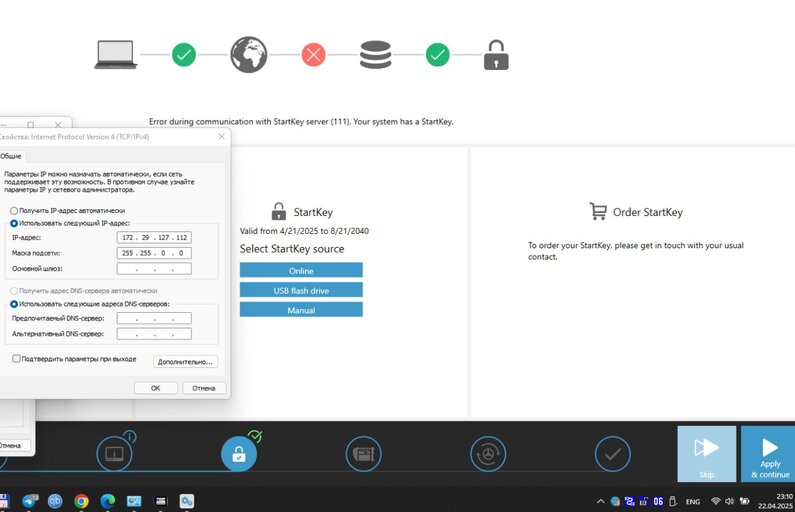

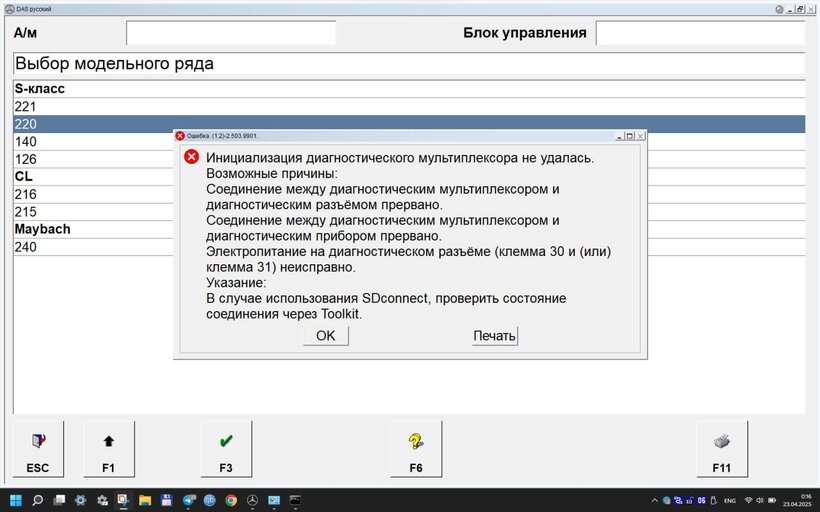

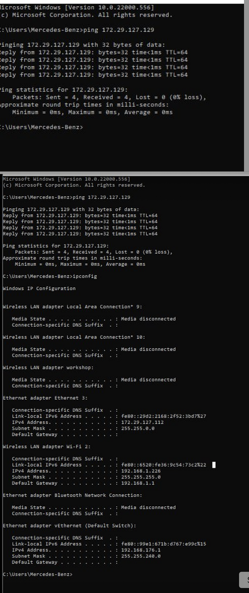

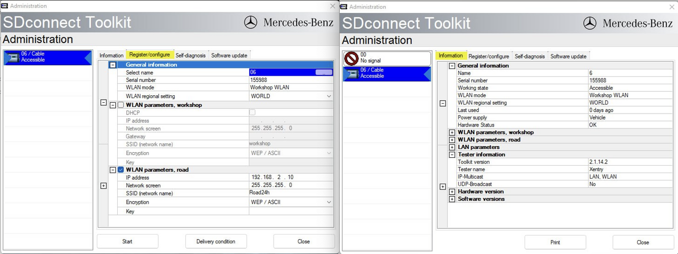

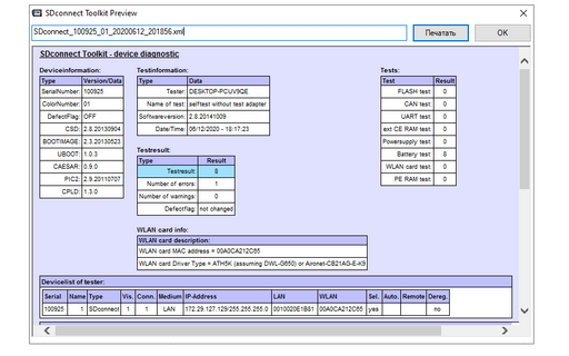

Привет, похожая проблема, прошу помощи. Купил sd connect с ноутбуком в комплекте. Захотел настроить на своем ноутбуке(macbook pro 2013, windows 11 ). Настроил работу по кабелю. В toolkit мультиплексор видится. Попробовал на столе зайти в zgw блок от w220, когда выбираю модель w220, появляется ошибка Ошибка (1.2)-2.503.9901.
К 211 пробовал подключиться, тоже не подключается. Старый ноут, который в комплекте с мультиплексором шел, к блоку на столе и к машине подключается нормально.

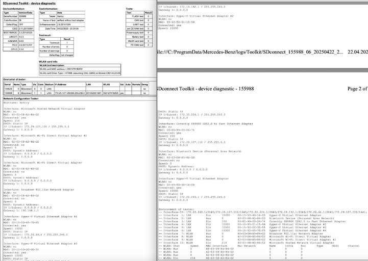

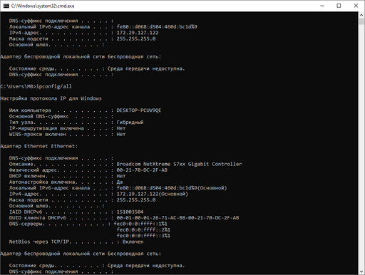

На своем ноуте установлена xentry 06.2021(на том что в комплекте 2017 года) активированная длинным ключом. У лан порта такой адрес 172.29.127.112. Обновление CSD результата не дало.
