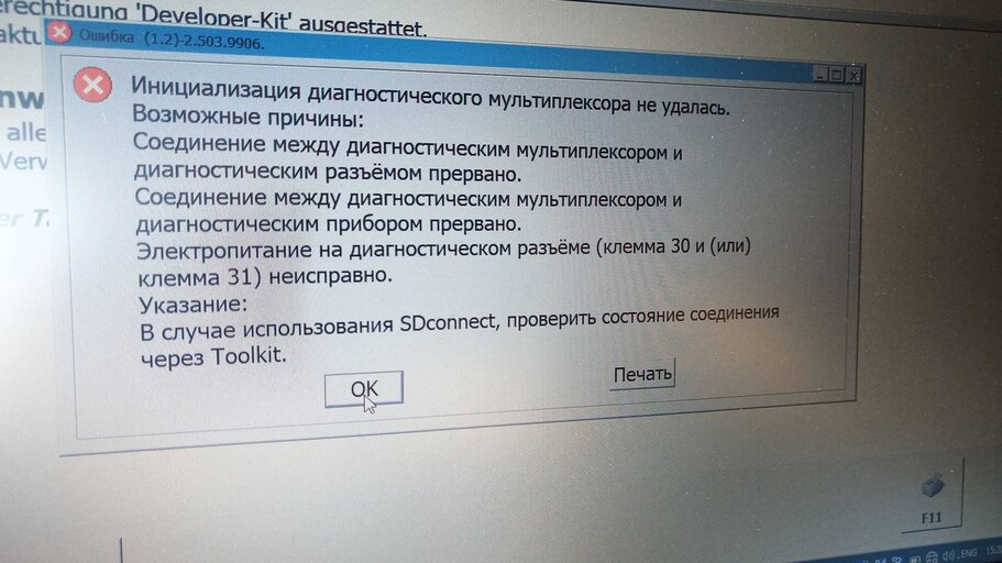

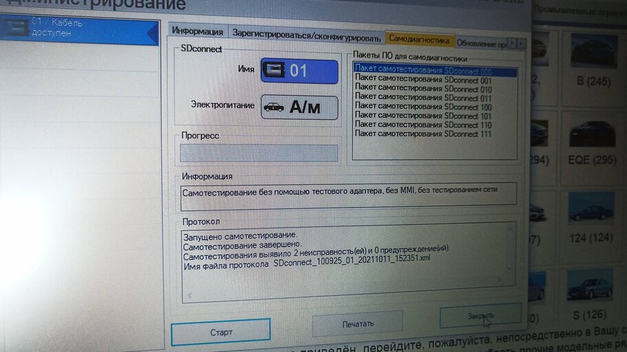

Работал с 221 вдруг замигал экран и надпись-потеряна связь. В итоге не соединяется с машиной по дасу. Самодиагностику проходит. На другой системе та же проблема. Что посоветуете?

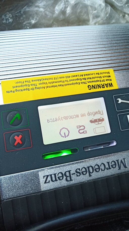

Клип флеш сделал, не помогло. Потом последовательно прошил csd, bootimage, pmpic. А вот на прошивке Цезаря вылезла ошибка
Кроме того проверил провода. Кроме одного пина всё на месте. Думаю он и был так припаян криво по китайски изначально
после очистки CE флэша - при соединении должны подгружаться протоколы при соединении (два протокола). это происходит? в XENTRY работает????
При соединении ничего не происходит, замок закрывается и раскрывается. И вылезает ошибка по связи. К сожалению сейчас нет машины под рукой с более ранним годом. Проверить ксентри не могу.
Подскажите контакты грамотных спецов по доработке С4 . Нагревается и отчаливает связь. Сначала по вафле потом и по кабелю. Что то не допаяли китайцы.
