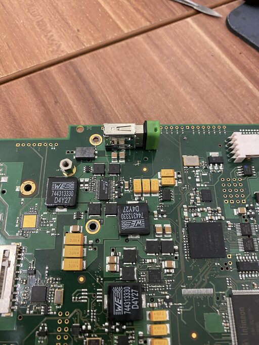

Xentry Connect ушел в себя. На экране прибора пишет UPDATE. Вставляешь флешку с софтом, кушать его не хочет. Отключение акума не помогает. Пробовал две разные версии.

Да, файл через Support tool пишется на флешку. Но в моем случае не помогло, не ожил. Думаю попробовать hdd с другой бошки скопировать и подкинуть больному.
