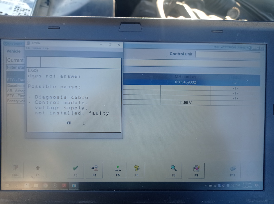

к-линии без тест адаптера не проверить...в toolkit ошибка только по аккумуляторам.
Отдельно к 20 пину подключаюсь, блоки видит..значит с пультом проблемы?пока на гарантии лучше поменять?к-линии без тест адаптера не проверить...
расшифруйте.Отдельно к 20 пину подключаюсь, блоки видит..значит с пультом проблемы?пока на гарантии лучше поменять?
При подключении к авто через 38pin кабель, не видит блоки на 20 пине. А если подключиться универсальным кабелем и ткуть провод к-линии на 20 пин в разъем, тогда эти блоки(ezs,pse, потолочный) видитрасшифруйте.
7 к-линия от OBD идёт с К контакта круглого разъёма (большая К)не могу даже прочесть старичков 210, 220 дорест только моторники. остальное все норм работает
читай выше. две к-линии - в зависимости от использования используются разные реле, но на банановом проводе к-линия может идти из другого контакта... прозвони куда она идёт на круглый... у меня нет схемы бананового.А если подключиться универсальным кабелем и ткуть провод к-линии на 20 пин в разъем, тогда эти блоки(ezs,pse, потолочный) видит
