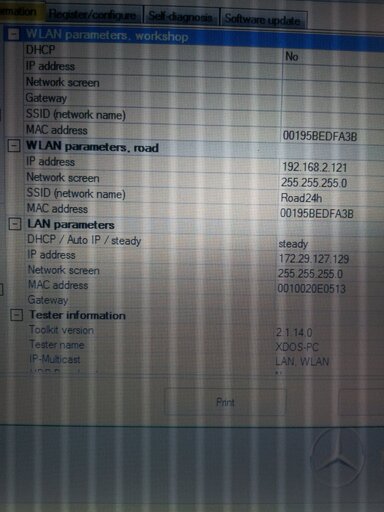

Адреса видны, по вай фай когда связываюсь иконки тоже все работаю внизу справа
да, блин, нахрена что-то прописывать, если LINK отсутствует????
по WIFI он ничего не настроит - неизвестно какие там адреса прописаны пока не будет проводного линка!!!
А то IP что на экране мультеплексора прописать
а имя сети? а, вижу, автор среди этих бестолковых фоток мысль размазал...
по вайфаю работает, но не видит машину.
что значит не видит машину, начинаем новые выпытывания.
из тулкита тест прибора проходит?
народ!!!! не надо фоток!!! СКРИНШОТ!!!! PRINTSCREEN (КНОПКА) + CTRL-V!
