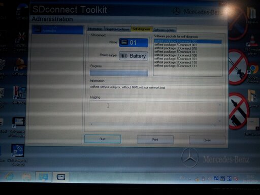

из тулкита тест прибора проходит?
народ!!!! не надо фоток!!! СКРИНШОТ!!!! PRINTSCREEN (КНОПКА) + CTRL-V!

тулкит, это где ты настройки делаешь. Вкладка ADMINISTRATION правой мышкой на номере прибора. где на скринах списки сети и настроек. там есть вкладка - ТЕСТИРОВАНИЕ. тест там идёт?

Сейчас тест сделаю
вы кашу написали с картинками-видео не понятными, пока из того, что есть разобрались, что
  • LAN не видит
  • Тестер не заблокирован, и CSD живой.
что ещё там и что конкретно беспокоит - пока не понятно.
Старт нажать?
Старт нажать?

Я подключил сканер к мерседес w204 и сканер не связался с машиной (блок управления не ответил на запрос (ZGW НЕ опознан

Да, тест идёт
хорошо, простыни эти в тэг CODE или SPOILER засовывай сам в след. раз.
по тесту железо работает.
автомобиль выбираешь - VIN руками вбиваешь? вин не видит?
если не видит - замени OBD кабель для проверки. или прозвони CAN по схеме от разъёма 16 контактного до круглого.
фотки НЕ НАДО! СКРИНШОТ!!!!

Благодаря Вам, после теста стало понятно что не в настройках дело, что не в железе дело. У меня Lan кабель вообще не виден. Поэтому разобрал и визуально осмотрел. Разъем не прияпаян был, несколько соединений (лапок). Сейас припоял и собрал, буду смотреть увидит ли ноут мультиплексор через лан соединение.
