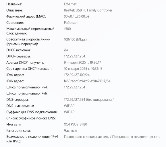

Всём привет, скорее всего мне сюда, имеем sd c4, брал комплектом с жёсткий диском, диск сдох практически сразу(раза три машину прочитал, а дальше начались какие то проблемы с загрузкой винды пропажа файлов и тд) , вот спустя пару лет, я решил, что всё же, нужно начать пользоваться прибором. начитался всякого, скачал xenrty openshell xdos, с таблеткой, установил, при запуске помощника настройки xentry, запарывается на моменте настройки sdc4 при открытии sdconnect toolkit администрирование, нет ни одного прибора, toolkit, не видит его совсем, настройки ip проверял(корректно сеть отображает только при автомате и при выставлении 172.29.127.100, пинг идёт, сеть отображается, русских букв названии компа нету, стоит на диске С. Подскажите , пожалуйста, что делать, уже голову всю сломал.

Настройки сети

И в ручном вводе и кабелем подключён, по вайфаю даже не пытаюсь подключаться та же история, вот конфигурации

Благодарю за терпение, Скажите где это посмотреть(визуально или программой) ? Сам lan кабель новый(про него же речь идёт) , использовал пару раз, сейчас попробую другой подкинуть. Индикаторы на сетевой карте мигают. Если делать пинг по ip введённым вручную(сейчас прописал 172.29.127.128), пинг проходит, если проверять по адресу 172.29.127.129, то заданный узел не доступен.
