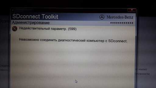

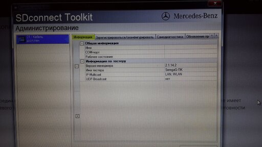

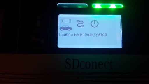

Не могу настроить SD Connect по LAN, ксентри его не видит. В сетевых настройках IP прописан в SDconnect Toolkit серийный номер виден , нажимаю старт выдает "Недействительный параметр (599) Невозможно соединить диагностический компьютер с SDconnect.

тут порядок, имя меняй и всё заработает.

нет времени. информации вагон и она доступна.
Код:
IPv4-адрес. . . . . . . . . . . . : 172.29.127.ххх (ххх любое число КРОМЕ 129
Маска подсети . . . . . . . . . . : 255.255.0.0
Основной шлюз. . . . . . . . . : не пишем
