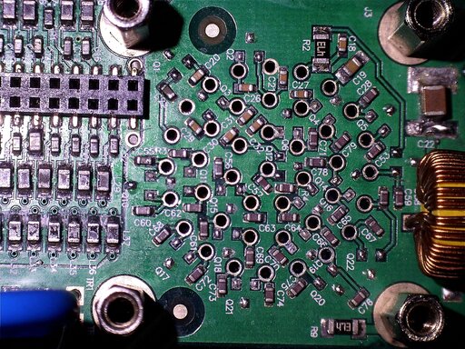

На релейной плате есть 5 фильтров как на рисунке. какой их функционал?
у меня в приборе их нет. на что это повлияет?

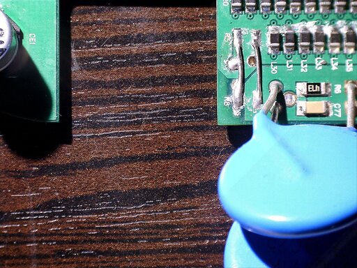

есть у меня подопытный коннект, выпаял я этот разъем на боковой плате, диодных сборок конечно же нет. В одном месте стоят страшные перемычки (фото ниже будет - кстати, что там должно быть?)

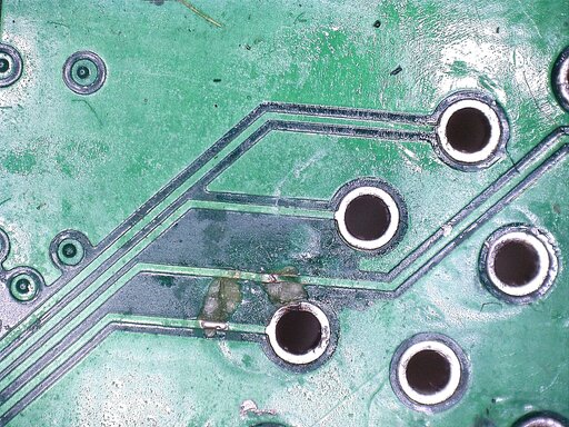

Пока фотографировал, нашел косяк на плате = дорожка разорвана (фото ниже)
для выпайки разъема пользовался недорогим паяльником с электрическим оловотсосом (на известной всем площадке около 2 руб, результат виден на фото, разъем просто вывалился в руки)

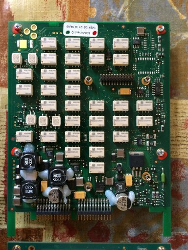

Уважаемый романофф подскажите пожалуйста на какие элементы необходимо особо обращать внимание на китайской релейной плате (так как вы пишите что перемаркировка компонентов).
На фото ниже оригинальная релейная плата?
