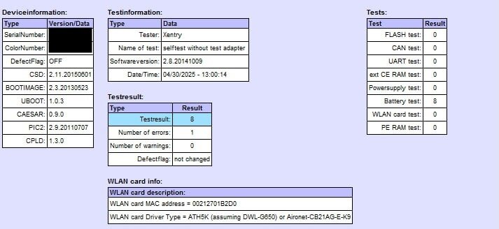

В тесте самодиагностики ошибка по акб. Сами акб заряжаются, мультиплексор работает от них, режим стенд бай есть. На экране мультиплексора ошибок по акб нету, ни при зарядке ни при работе от акб. Ошибка есть только в тесте. Акб установлены такие:
PKCELL AA Ni-MH 2200 мАч
Результат теста:
5001 Battery test
5005 BatteryVoltage(mV): 7999 ... 8552 (5400...9800, minDiff = 100)
5005 BatteryChargeCurrent: -827 ... -26
5005 Temperature(°C): 29 ... 29 (0...45)
4001 charging problem
0005 26 8
0004 27

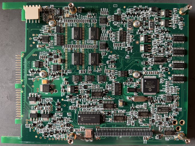

Смотреть в сторону замены акб на рекомендуемые, или проблему на плате искать?
самодиагностику делал пакетом 000 и 001
Акб пробовал заряжать полностью отдельно.

есть понимание из того что приложил, ошибка скорее всего отображается из за акб или в схемотехнику платы необходимо смотреть?
Обязательно смотрите в логах тестов зачение датчика температуры - киты в 90% в место датчика запаивают туда все что угодно....
