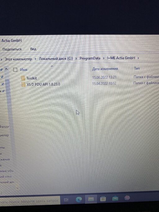

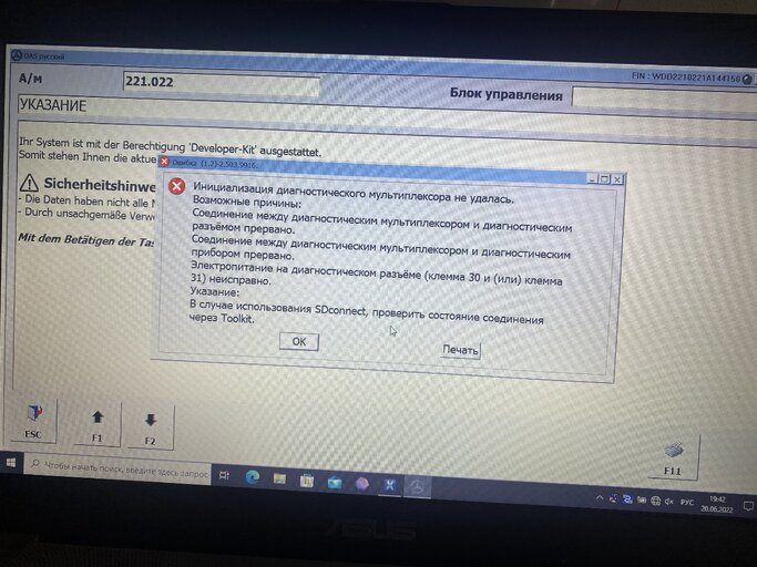

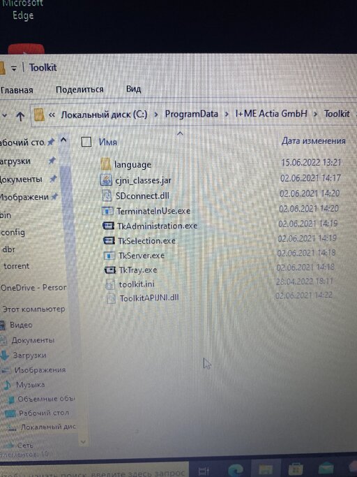

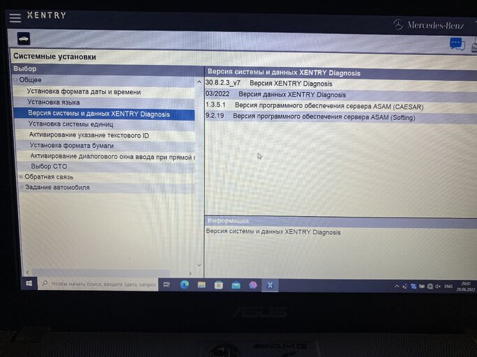

Всем привет, столкнулся с подобной проблемой после установки win10. Вышеописанные методы пробовал, некоторых папок не было- создал весь путь скопировал инфу. Xentry ( 03/2022) работает без проблем, при подключении к x164 или 221 - вин прочитает- запускается дас и потом ошибка.
При этом прибор работает через телефон и иконки внизу сначала правильные, потом меняются сами на шнур. Прибор С4 китаец. На 7 винде и в хвост и в гриву … все было отлично

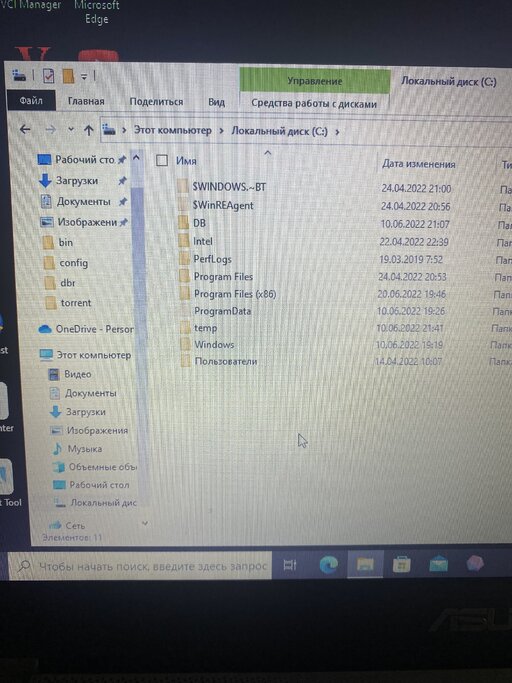

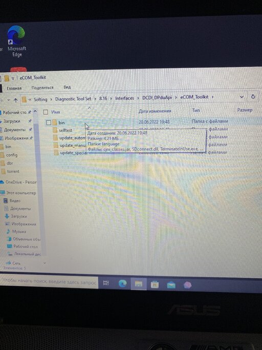

Я так понимаю вариантов нет решения? Или что-то не доделал ? Просто из того, что выше CarHelp описывал, у меня прям другие папки , а некоторых и не было поэтому просто их делал по порядку согласно инструкции 99D46059-3CC9-4881-8D9A-67944E61383C.jpeg461C1208-412F-4FBE-A007-022730F55C28.jpegE85082FD-3146-4A48-9FA1-9276CDC90317.jpeg991087EA-68FE-4CA8-A02E-8547D2EC42F4.jpeg3CD9E955-BDD0-4EB2-8DE1-7FBD52609DBD.jpeg

Да, настроить slave в дасе на работу с текущим тулкитом.
Как это сделать?

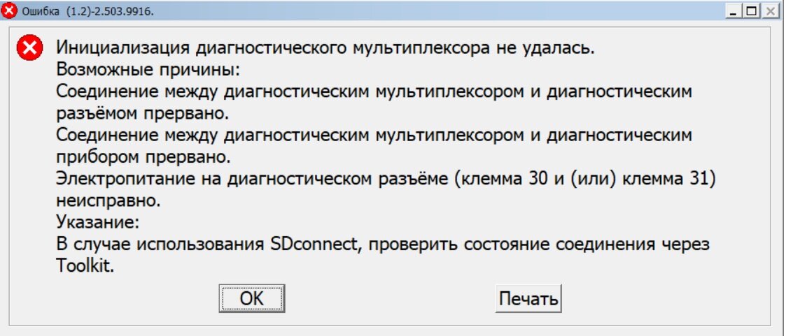

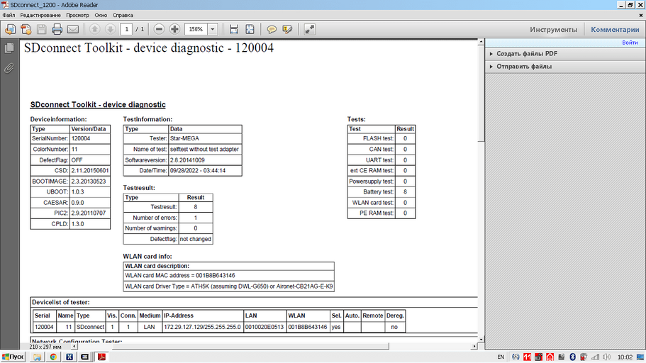

В cal.ini PLATFORM=PART_T
Быть может, для соединения по WiFi должно быть PLATFORM=PART_W или PLATFORM=PART_W2?

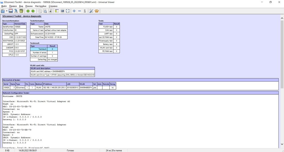

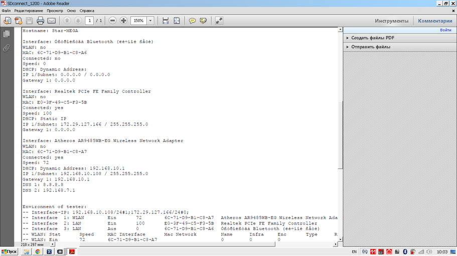

Быть может, есть ограничения для DAS по IP адресам сети wifi?
По UTP работает с адресами 172.29.127.ххх
Но по WiFi в СТОА я включил получение параметров по DHCP и маршрутизатор выдаёт IP из пула 192.168.1.100-200.

То что там предлогают, это подмена тулкита прошлой версией, который валит связь наглухо даже по проводу, потому что в нем пути не соответствуют действительности. И дело даже не столько в самом тулките, сколько в нескольких конфигах внутри самой системы. Теперь новые системы нужно сидеть и править руками что бы они начали работать по старинке. Решение с добавлением тулкита в папки с монако хоть и рабочее, но не правильное, потому что "каша" получается.
Правильное решение для начала поставить 06.21 и его уже настраивать под свои нужны. Версии 22 года не сильно подходят для оффлайн работы.
В версиях конца 21 года и тем более 22 года существенно изменилась структура софта в том числе изменился и тулкит. Что бы опять все стало работать как надо, во многих файлах нужно менять пути по примеру старых версий. Меняются не только пути но и часть библиотек.

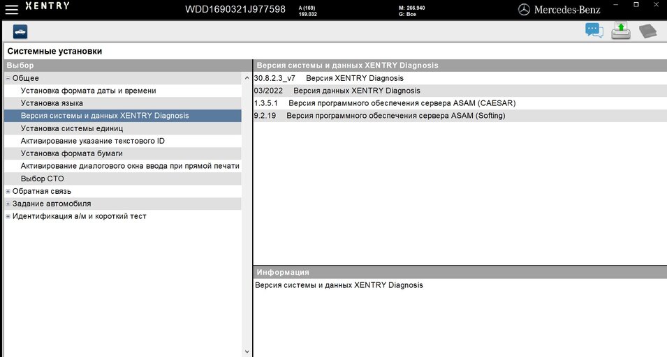

Имеется xdos 12/2020, екот, монако на 7ке х32. По кабелю все работает.
По вафле только дас и екот. Ксентри в момент опроса мульта кратковременно закрывает замок,потом открывает и пишет, что инициализация не удалась. Если нажать в ксентри автоматическое определение вина, то вин определяется. Мульт китаец с переделанным серийником.
На версии 06.2021 все работает без нареканий.
