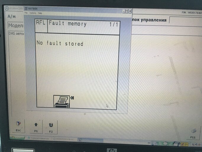

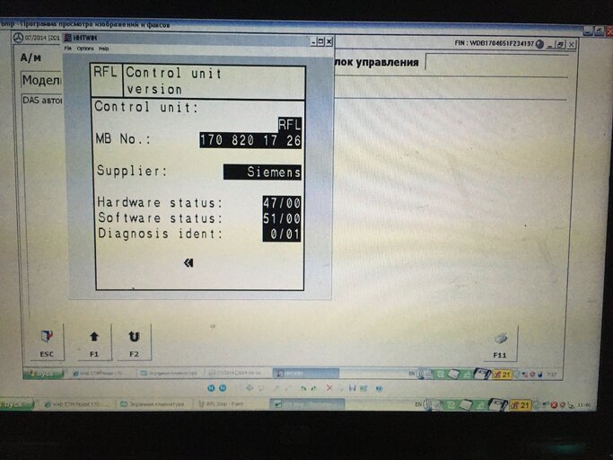

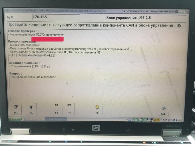

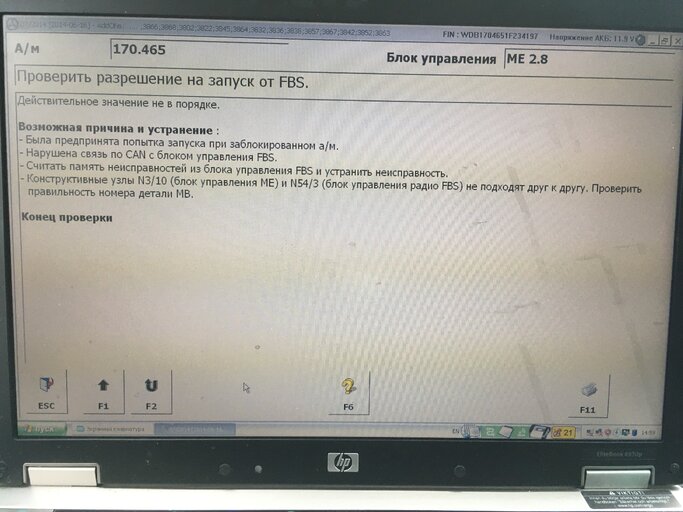

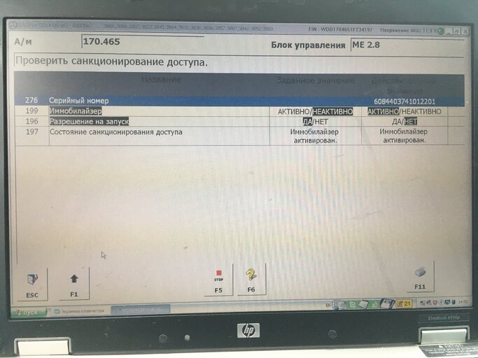

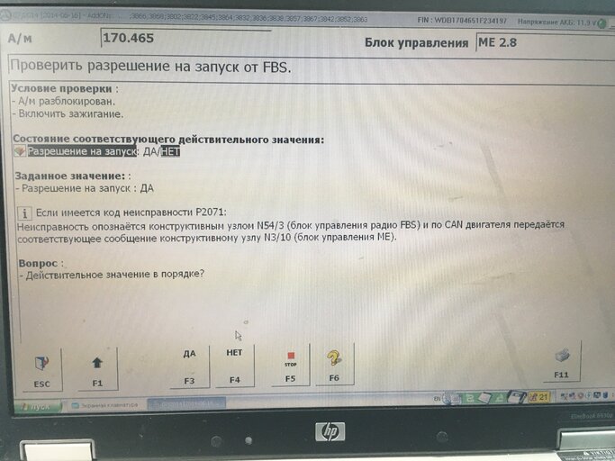

SLK r170 wdb1704651f234197
После поездки и нескольких дней простоя загорелось сообщение Start Error на приборке

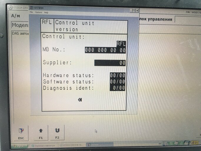

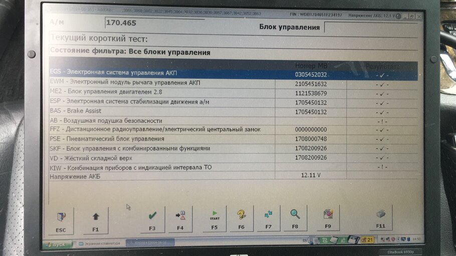

Диагностика показала связь с блоком радиоканала RFL есть но блок без номера
В блок диагностика заходит, ошибки отсутствуют
Никаких манипуляций с авто на предмет работ или иного вмешательства не производилось, т.е. проблема возникла произвольно
Если кто сталкивался с подобной ситуацией поделитесь решением пожалуйста
