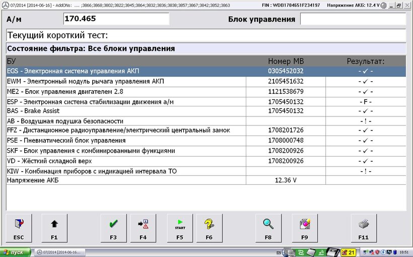

Здравствуйте
SLK r170 wdb1704651f234197
Стар показал ошибки

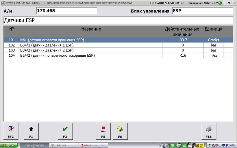

В действительных значениях - число со знаком минус по обоим датчикам
Питание на датчиках есть

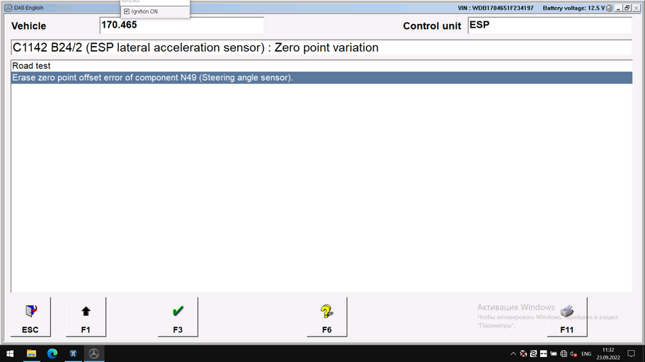

  1. жалуется на датчик вращения? по проверке в дасе что предлагает сделать?
  2. калиброва-сброс нулевой точки проходит? если , как писали выше - покрутить руками - меняется?

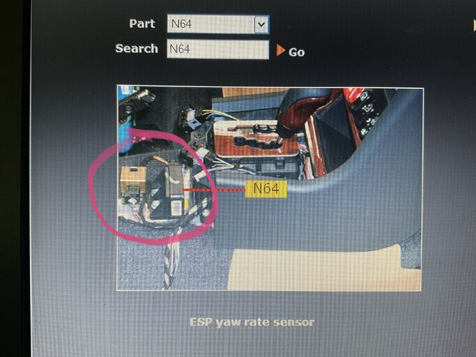

  4. там два датчика n64 и b24/2 рядом. проблема с одним только?

1 предлагает покачать авто в поперечном положении
2 меняются

4 с обоими

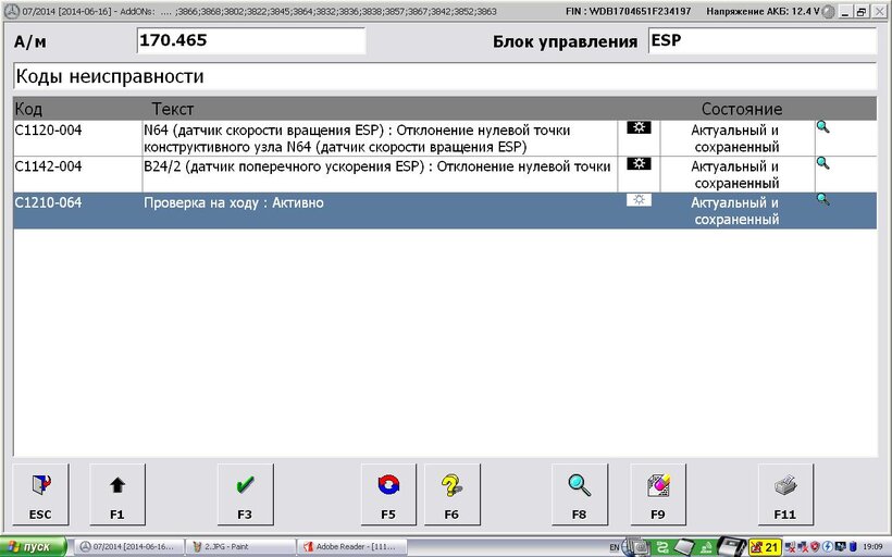

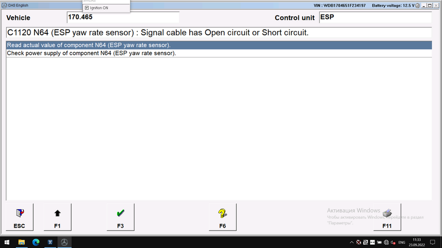

давайте-ка определимся что именно у вас за ошибки, вы сделаете нормально скриншот или приложите короткий тест.
коды ошибок не P, a C начинаются, 1120 - это обрыв, а 1142 - положение нуля. по обеим ошибкам проверки есть, и не просто потрясти.
вторая ошибка отклонение нуля связано с углом руля.
Просмотреть вложение 10618
Просмотреть вложение 10619
Просмотреть вложение 10621

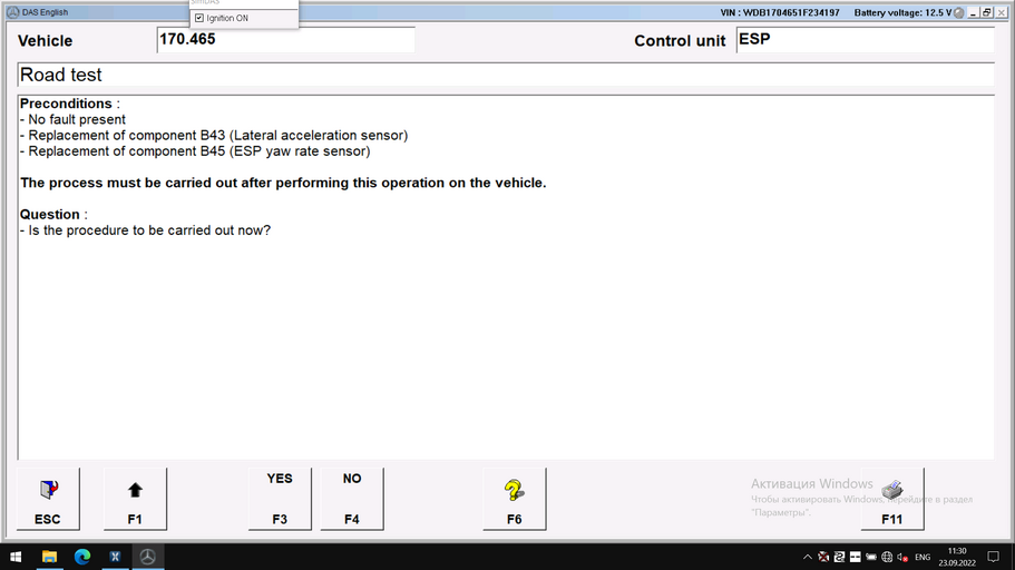

Проблема решилась заменой обоих датчиков, одним N64 не решилось
Плюс лампы на приборке погасли после проведения теста на ходу, без этой процедуры лампы не гасли
