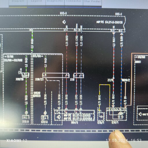

Замок проверили , все питания в норме , контактная группа тоже в порядке
Куда рыть дальше не понятно
Почему не включается свет при открытии дверей , вот ещё вопрос
Как только начнет зажигаться свет , тогда и закрываться начнет тачка
Кучу времени потратили а воз и ныне там к сожалению

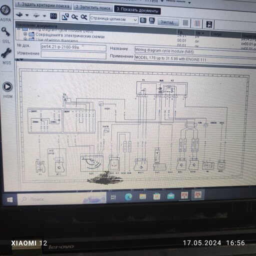

На замке присутствует зелёный провод , клемма 30 P
А в схеме его нет , куда идёт этот провод не можем понять
