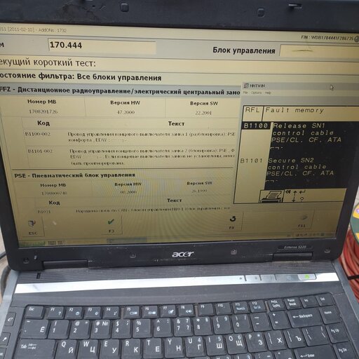

Не работает открытие и закрытие с брилка ( оригинальны ключ ) . При нажатии кнопки на брилке команда проходит ( мигают повороты ) , кнопка запирания внутри салона отрабатывает как положено
И ещё ньюанс , когда ключ находится замке первого положения , то все срабатывает как положено. Ещё заметил что освещение салона не зажигается при открытии двери, а в первом положении ключа все работает отлично. Ошибка в блоке дистанционного радиоуправления b1100-02 , b1101-002. Проводку проверил. Питания все в норм. Подкидывал другой мульти функциональный блок результат тот же.( Команду открытия и закрытия компрессор получает от этого блока).Через диагностику все активации открытия и закрытия проходят. Куда копать дальше?

Допов нет. Машина как с завода. Со слов владельца в замке убрана фиксация рулевого колеса. Выключатель фиксатора для зумера наружного освещения замкнутый. Пробовал с разомкнуть эффект тот же. Питание блоков проверял. Смущает что и освещение салона при открытой двери, тоже работает только в первом или втором положении ключа
