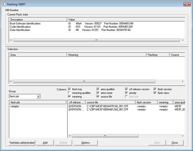

VEDIAMO не желает признавать ПО для перепрограммирования. ПО скачивал как с сервера так и из архивного диска с ПО. Ошибка "
Пробовал различные ME97.cbf какие смог найти. Чего её не устраивает-то?? Задача - залить сток.
Выбранное ПО то же самое что записано в данный момент в блоке.
Boot-Software Identification: ID : 40e4 Version: 50527 Part Number: 0054481240
Code Identification: ID : 810 Version: 61101 Part Number: 0054481240
Data Identification: ID : ffff Version: 61201 Part Number: 0034475140
Код:
Error: Error while communicating with the ECU: CAESARiagManager: 06094:Flashing: The given flashkey was not found in the loaded cffs."
