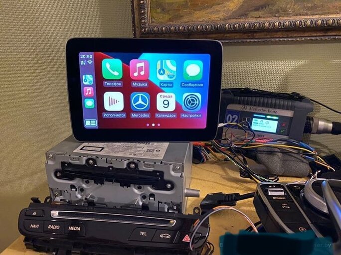

Добрый день проблема с дооснащение тачпада w205 2014 года ,
Win WDD2050401R004992
Активировал в HU5 entry и в EIS222 (toad) но все равно не работает , подскажите что-то еще может надо закодировать , по проводке вроде все норм центральную консоль целиком меняли с тачем .
Entry разве поддерживает тачпад? Кодировок кроме как в голове нет. В голове менюшка с выключателем тачпада должна появится. Но это касается команда.
разумеется, с блоком ещё и связь должна быть. Но не значит, что то, что выше не влияет.
