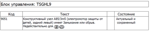

repkav Новичок Дек 24, 2017 #1 Починить возможно или только замена? Вложения tgshl9.PNG 10.3 KB · Просмотров: 21
романофф блестящий... Дек 24, 2017 #2 Может мотор? Отправлено с моего iPhone используя Tapatalk Голосовать за 0 Голосовать против

repkav Новичок Янв 17, 2018 #7 Из практики узел ремонтапригоден? через Tapatalk Голосовать за 0 Голосовать против
романофф блестящий... Янв 17, 2018 #8 надо проводку к нему проверять. возможно сгнила. щит снимать, отсверливать. понадобятся стальные заклёпки и хороший клёпочник. Голосовать за 0 Голосовать против

repkav Новичок Янв 17, 2018 #11 Все винты открутил а вот как дальше снять? через Tapatalk Голосовать за 0 Голосовать против
романофф блестящий... Янв 17, 2018 #12 Открутить стекло, приклеить его в верхнем положении снять ручку, скобку ручки открутить и открутить замок Голосовать за 0 Голосовать против
