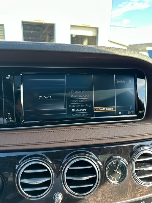

Добрый вечер, этот вопрос уже задавал в «чужом разделе». Дублирую в верном: машина из Кореи (голова и тюнер корейские). Задача: заставить работать ТВ тюнер на родине. Насколько я понял из ответа на форуме - достаточно сменить сам тюнер и будет работать на корейской голове.
Уточните: 1. Нужна только механическая установка? 2. По какому принципу подобрать нужный тюнер (номер) 3. Надо ли дополнительно лесть в голову после установки нового тюнера или он автоматом найдет каналы?

Поставили тюнер дорест. По тюнеру нет ошибок нет, антенны ловят, но не видит стандарт видимо. Номер: A2229001508
По номеру подобрать. Только с dvbt2 нужно искать. Аналоговый или просто dvbt нет смысла.
Такие шли с Рестайла, может и до рест будет совместим. (С рест тюнером, но маловероятно)
До есть на дорестайле в принципе не было работающего тюнера в РФ?
