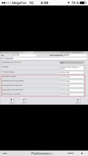

Подскажите, можно ли на дорестайловом команде разблокировать просмотр ТВ в движении, на программном уровне, или однозначно нужен блок обмана кан ?
на нтг1 было изначально возможно без русификации включить через ручной привод - с кнопок войти в инженерку, с русификацией (и поддержкой MP3) - эта функция пропала (вход в инженерку), работа видео в движении насколько мне не изменяет склероз - всё равно было возможно включить через комп.
на ntg2 всегда коробка нужна. и далее, за исключением новых моделей, где с определённым софтом можно было включить компом.
